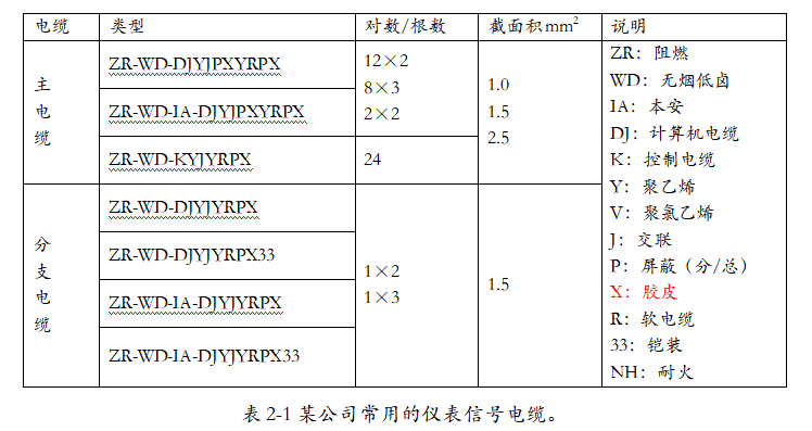

在化工项目中,仪表信号电缆选用多股铜芯聚氯乙烯(聚乙烯)绝缘聚氯乙烯护套带屏蔽的软电缆。对于多信号的仪表电缆,则宜选用总屏加分屏。
常用的仪表电缆类型说明如下
  • 屏蔽:AI/AO等模拟量信号一般采用双屏蔽,即分屏加总屏,DI/DO等开关量信号一般采用单屏蔽,对于一些可能会受到电
  • 磁场干扰的场所如配电室的电气信号,宜采用分屏加总屏。
  • 阻燃:当有火灾危险场所现场仪表电缆应选用,考虑到化工装置火灾危险性、电缆的价格和通用性,此项为必要项。阻燃分A\B\C(高-低)
  • 无烟低卤:由受热时排烟量低,且本身不含卤素的热塑性或是热固性组成,自控相关规范中没有要求化工装置的信号电缆选用,因此此项非必要项。
  • 本安:当采用本安仪表时,应配套本安电缆。
  • 铠装:自控相关规范中无明确规范必须采用铠装电缆,但特殊的规范或者企业(如石油库)有埋地、机械强度(如抗拉)需求等,选用铠装电缆更好,因此在大多数的项目中是无需采用铠装电缆。选用铠装电缆时成本、施工难度、接地等方面都应考虑。
  • 耐火:用于紧急隔离阀门、SIS励磁动作、与可燃气体信号联动的电缆宜选用。
