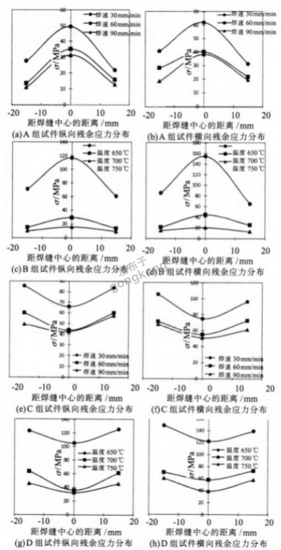

在实际生产过程中,焊接后的焊件中总是不可避免地存在焊接残余应力,而焊接残余应力又是决定焊接质量的一个至关重要的因素。焊接残余应力产生的根本原因是由于焊接受热不均匀。另外,焊接方法、焊接方向、焊接工艺参数、焊后的热处理以及是否存在拘束条件等都对焊接残余应力的产生有一定的影响。本文采用盲孔法对T92钢在不同的焊速、不同热处理温度及有无外部拘束等条件下进行残余应力测试,分析焊接残余应力分布特征。

试验结束后,通过上述公式可得到各试件在焊缝区和左右热影响区的平均纵向残余应力和横向残余应力,A、B、C、D四组试件其试验计算结果分别如图1。
1试验结果
在焊接过程中,不均匀的热输入是产生焊接残余应力的重要因素,焊接温度场的温度分布越不均匀,焊接残余应力越大。通过对比分析,由图1(a)、(b)、(e)和(f)可知,在焊速为30mm/min时,残余应力最大,并且随着焊速的增加残余应力不断降低,但焊速由60增加到90mm/min时,残余应力的降低量开始变缓。因此,在保证焊缝熔合良好的情况下,应尽可能提高焊速,以减小焊接热输入。焊速过慢产生较大残余应力的主要原因是:当焊速过慢时,高温停留时间变长,会造成热影响区宽度增加,接头晶粒变粗,力学性能降低,使焊件的残余应力增大。
P92钢在热处理时有非常严格的温度要求,几十度的差别就会对焊接接头性能产生很大的影响。从图1(c)(d)(g)和(h)可知,适合的热处理温度可以提高焊接的组织稳定性、降低消除焊接残余应力,同时无论有无拘束,当热处理温度为750℃左右时,P92钢管焊接残余应力趋于稳定,残余应力值达到最低。结合现有的研究成果,可以推断出P92钢管焊后的最佳热处理温度在750℃左右。
焊件的拘束分为内部拘束和外部拘束。内部拘束是指焊件本身的刚性性能,与焊件的材质、焊件截面形状及尺寸等有关。而外部拘束则是指外在的拘束条件。通过对图1中测试结果对比分析可知,当焊件受到外部拘束时,同等焊接或热处理条件下其焊接残余应力较大,焊件变形变小;受到外部拘束条件下,焊件热影响区的残余应力值均大于焊缝区的残余应力值,无外部拘束条件与之相反。

本文采用盲孔法分别对拘束和无拘束、不同的焊热和热处理温度条件下的T92钢管进行焊接残余应力测试,通过对比分析测试结果,可得出以下结论:
1. 在其他焊接条件相同的情况下,焊接残余应力随焊速的增大而减小,但当焊速增加到一定值时,残余应力降低量会变缓。
2. 在其他焊接条件相同的情况下,通过热处理可以有效地降低焊接残余应力,但如果热处理温度过低,则无法达到减小残余应力的目的。由此推断出,T92钢管焊接后的最佳热处理温度在750℃左右。
3. 当焊件存在外部拘束条件时,焊接残余应力会增大,且焊件热影响区的残余应力值均大于焊缝区的残余应力值。
