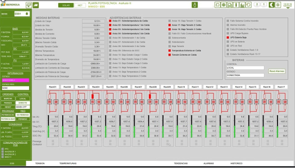

Arañuelo III 是最新的电站,功率为 40 兆瓦,几个月前投入运行,其特殊性使其成为西班牙独一无二的装置:它是第一个配备电池的光伏电站,功率为 3 兆瓦, 其存储容量高达 9 MWh。 此外,以分布式方式将电池集成到光伏电站中。 具体来说,电池已经以直流耦合模式耦合,即连接到与光伏面板连接的逆变器的同一直流输入端。
这种新颖结构的优点是提高了效率并更好地利用了多余的太阳能产品。 换言之,实现了更高水平的工厂优化。

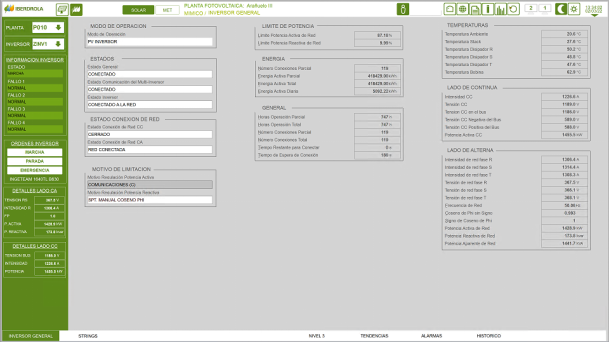

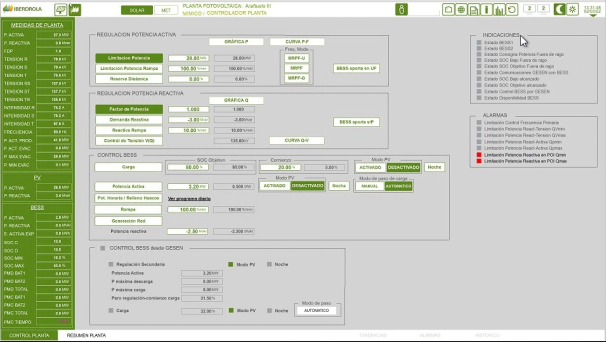

当通过 Ingeteam 描述 PcVue 针对Iberdrola 的项目实施时,监督过程的复杂性显而易见。 项目采用客户端/服务器架构的形式,通过 11 个 PLC(可编程逻辑控制器)从逆变器、串(串联的太阳能电池板组)、气象塔、变电站等、工厂的 PPC( 电厂控制器)和 EMS(电池管理系统)。
Iberdrola 在该项目上提出了极高的管理能力要求,同时,也证明了 PcVue 能够满足其高要求。 事实上,通过 Modbus TCP 协议,系统可以处理 17,000 个信号,其中 9,000 个是报警信号,2,000 个是历史信号,用于跟踪趋势。
