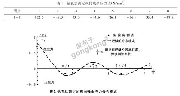

1给出了本次试验8个测点的实测纵向残余应力,图1所示为由此方法确定的焊接钢管沿圆周的纵向残余应力近似分布模式。
结论
由上述表1和图3的试验结果可以看出,用钻孔法测定焊接薄壁钢管的纵向残余应力是可行的,其纵向残余应力沿圆周截面呈不均匀分布,在焊缝附近,其值最大,可达到钢材屈服强度的70%左右,主要为拉应力。但是由于影响测定结果的因素很多,我们测点数也有限,因此本次实验所测应力仅是沿钢管圆周有代表性的几个截面的纵向残余应力。
