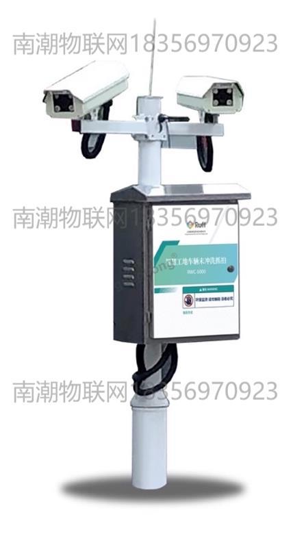

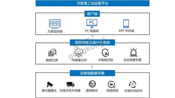

硬件设备,包括两个摄像头、一个联网控制箱和一个冲洗检测器。通过高清摄像头一体机实现过往车辆车牌识别、车向识别,基于多个传感器数据在设备本地做基础规则判定,在关键时刻抓拍图像、录制视频;联网控制箱中配备Ruff智能网关,可在本地缓存摄像头采集的视频数据,并进行逻辑处理,将违规视频数据通过4G方式上传至云服务,进行云端存证和后续处理。4G月流量消耗30G 以内。
▲设备图

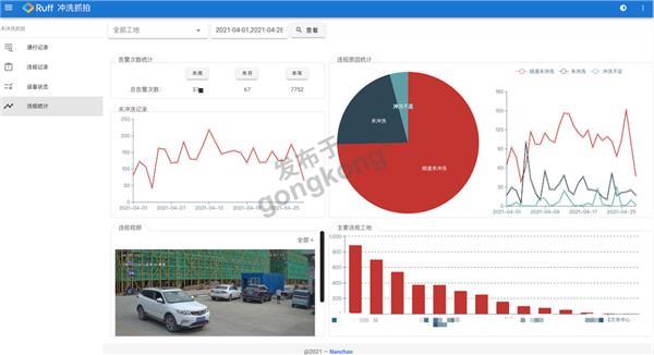

云服务,即运行在云端的软件程序,根据文件中描述的未冲洗违规车辆判断规则,对上报的各项图片视频数据,进行算法处理及AI二次验证,记录车牌颜色、车牌号、违规时间和违规类型,将违规图像视频数据及时上报给智慧工地云平台。管理者可通过手机小程序查看所有违规记录,实现对设备状态的远程监控管理,保障设备稳定正常运行。
▲Web管理后台

基于激光、冲洗检测器等多个传感器信号输入,配合 AI 图像识别算法,组合判断车辆冲洗是否违规。相比前代产品,针对夜晚、阴雨天等光线不足以及现场有磁干扰的场景,也能高准确度的抓拍工程车辆违规行为。
