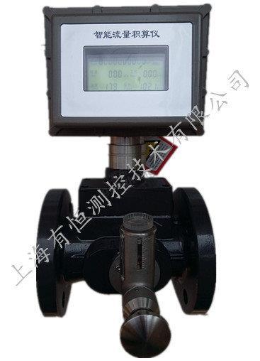

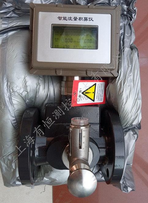

以上几点最基本的参数得到完善后,还需要一些功能性参数来满足现场要求,若现场需要带远传将数据传送至二次仪表或PLC系统的时候,气体涡轮流量计的表头可以选择4-20mA输出型。若测量现场为易燃易爆场景下,气体流量计就需要配置为防爆型流量计。气体流量计的表头供电方式若安装现场需要进行接电源就可以选择24V供电电源,若现场无接电电源可选配,也可以配置3.6V锂电池或者双供电都可以。
