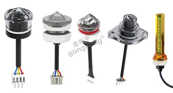

浮球液位开关是机械式运作,所以在使用时会出现一些无法避免的问题,且不能检测黏稠性液体和有杂质的液体。可以用光电液位开关替代浮球开关,就可以规避以上问题。并且光电液位开关采用的纯光学原理检测,内部无机械运动部件、安装简单、可靠性高、寿命长。
