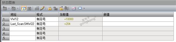

那么我们来计算一下增加的前处理后处理的代码, 会增加CPU多少运行时间。
写一个空程序,只包含前处理后处理这两段代码,那么它的运行时间就会是将来正式程序中使用的时候,所增加的增量。
程序下载到CPU中,然而因为计算量太小,根本统计不出来。CPUOB1周期保持在1ms
于是做了个循环,通过增大循环量来得到其运行耗时。
然后:
当循环次数为10000时,SMW22=204ms 即每个周期增加的时间是0.02ms
