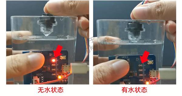

光电液位传感器内置光学电子元件,利用了光在两个不同介质面发生反射的原理。传感器内部有一个红外发射管和一个光敏接收器,检测部位是棱镜结构。
当水位上升到传感器检测点时,则输出有水信号;当水位下降至低于传感器检测点时,则会输出无水信号。那么光电液位传感器的检测精度可以达到多少呢?
