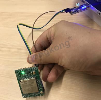

回到家后看了一下模块的简介,确实很契合客户的需求,赶紧趁着活动买了一片,没过两天就收到模块,还有他们的技术支持发过来的资料。扫了一遍资料,感觉上手不难,马上动手测试。硬件是插针接口,先拿杜邦线接一下,回头主板改一下就行了。

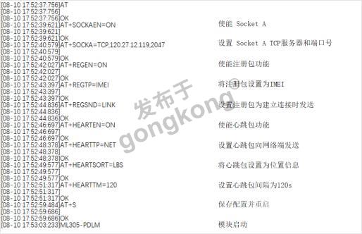

这款DTU支持TCP协议,正好和客户要求是一样的,先进入配置模式配置一下服务器地址,然后打开注册包和心跳包功能,注册包支持连接到平台时发送,每次上传数据时发送以及两种情况下都发送,我就配置成连接平台时发送就可以了,注册包内容我用的是IMEI码,每个模块的IMEI是唯一的,正好可以作为设备ID,用于识别设备,当然他也支持配置成模块的其他信息或者自定义信息。心跳包我就直接配置成定位信息了,这样一方面可以起到TCP保活的作用,一方面还能满足客户要求提供设备位置的需求。
详细的配置流程我就不文字说明了,直接贴个我测试的截图给大家,加了一些备注,具体配置指令的含义可以联系天猫客服提供“ML305-PDLM产品使用手册”。
服务器显示
配置完成后保存重启,再次开机果然在后台收到了注册包信息和定位信息,同时我主板通过串口给DTU发什么数据,后台就收到什么数据,简直是太简单了,这么看来项目已经搞定80%了,转身就去找客户谈合作了。

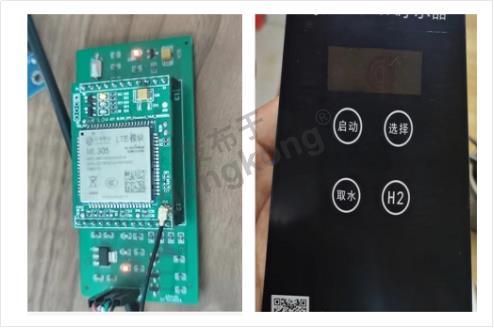

根据DTU的插针结构,我简单做了个一个底板,上下一扣,完美衔接,在搭配通用的外壳,成品就大功告成啰,是不是很香呢。
