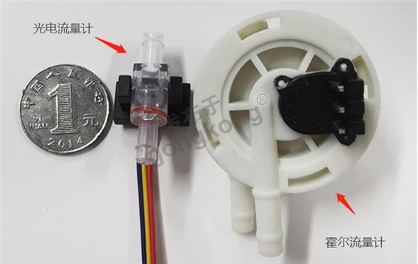

水控机顾名思义就是控制水流量的,一般在学校和工厂比较常见,主要应用在直饮水机、浴室等,它的作用是防止浪费水资源,达到节约用水的目的。水控机采用的是插卡出水,取卡停水的方式,并且可以计算用水量,而这些功能都是通过流量计来实现的。
EPT流量计分为霍尔流量计和光电流量计两种,霍尔流量计是利用的霍尔效应,通过叶轮转动产生的GS值转换成脉冲信号输出。光电流量计是光学原理,利用叶轮切割光通路产生的脉冲信号,通过计算叶轮的转动次数来测量水量。光电流量计内部不含磁铁,对水质保护更好,更适合于饮用水的使用。
