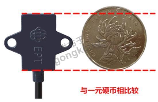

可以在水箱上安装一个电容式液位传感器,它是通过感应容器内有无液体的电容值差异来判断的。电容式液位传感器是贴于水箱外侧来检测液体的,不用直接接触液体,因此不受有颜色液体、强酸液体的影响。只需将传感器安装在需要检测的高液位点,当液位达到检测点时,传感器就会发出信号到设备控制系统,设备就会自动停止工作,既防止了水满溢出,又保护了设备。
电容式液位传感器体积小、安装方便、反应灵敏、支持强酸强碱液体。
