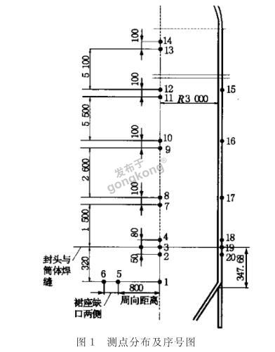

某厂焦化车间的三号焦炭塔长期在高温、充焦、除焦的冷热疲劳作用下运行,导致塔体局部变形和母材焊缝开裂,严重威胁着生产的安全。为了深入研究焦炭塔变形的原因,厂家采用应力测试仪对三号焦炭塔进行一个工作周期内的应变测量与应力分析,以寻求解决焦炭塔鼓凸变形问题的方法与对策。
结构与参数
焦炭塔规格为Φ6000mm*30975mm。操作压力0.23MPa,介质为减压渣油,下部操作温度为475℃,上部操作温度410-420℃。塔体主要包括顶部球形封头、中部多节筒体和下部锥形封头,分为泡沫段和生焦段2个区域。泡沫段筒体壁厚为28mm,生焦段筒体壁厚32mm,下筒体与锥形封头的过渡半径为3000mm,壁厚32mm。上封头为半球形,内半径3000mm,壁厚为28mm。塔体主体材质为20g,密度ρ=7870kg/m3E=2.1276*105MPa。
焦炭塔外壁应变、温度测量与应力计算
本次测试仅对三号焦炭塔进行一个工作周期(48h)的温度和应变测量。通过对塔体表面关键点的应变和温度测量,对整个塔体的应力分布情况进行计算,进而分析影响焦炭塔鼓凸变形的因素。
本次测试仪器采用聚航科技生产的JHYC静态应变,采用电阻应变法测量,需在塔体表面粘贴应变片。根据以前塔壁的变形情况,有针对性地选择测点。测点分布于塔体与裙座焊缝、下封头与筒体焊缝、筒节间焊缝和筒节中央等应力集中点和关键点,测点分布及序号见图。
由于测点较多,选择具有代表性的焊缝附近第2点的测量数据做应变随时间变化的曲线。根据广义胡克定律计算得到应力随时间变化的曲线。

根据上述测试结果及计算分析可知,焦炭塔塔体经一个周期的运行以后,周向残余应变为正(受拉),轴向残余应变为负(受压)。因此,导致焦炭塔鼓凸变形的主要影响因素是:
1. 由于冷却水进入塔体的时候塔壁温度仍然在300℃以上,导致焦炭塔壁温度变化剧烈、迅速,产生屈服和塑性变形。在较高的温度应力作用下,每经过一个循环周期的操作,塔体都会产生一定的残余应力与塑性变形,经过不断积累,导致塔壁整体鼓凸变形。
2. 焊条的强度高于母材且焊缝一般有4mm的增强高度,使其强度和刚度都比母材高得多。因此,限制塔体膨胀变形而使其在此处出现“腰带”。经历多次反复升降温和多次变形,塑性变形不断积累,就形成了焊缝处变形小而远离焊缝的区域变形大的鼓凸变形。
3. 周期性性压力波动也是影响塔体变形的一个因素。塔内压在每个操作周期中经历从0MPa~0.23MPa~0MPa的过程,当温度、压力最高时,也是塔壁强度最低的时候,这也在一定程度上加剧了塔体的鼓凸变形。
