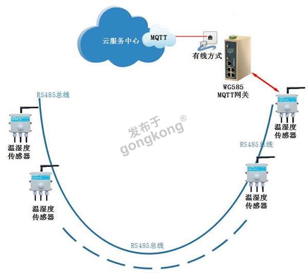

方案一:系统拓扑图
U型地下仓库,每个采集点温度湿度传感器,通过RS485总线并联接到WG585 MQTT网关的串口上。由于地下室的信号很弱,建议采用有线的方式让MQTT网关上网,MQTT网关将采集到的温湿度传感器的数据,以json串的格式上传到第三方系统数据库,通过物通博联提供的接口文档,将数据插到数据库,云平台软件调用数据库的数据进行数据监控。

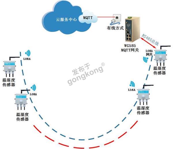

方案二:系统拓扑图
U型地下仓库,每个采集点温度湿度传感器,通过LORA无线数据传输,将个站点的数据汇总到一个采集器上,WG585 MQTT网关与采集器通过RS485连接。由于地下室的信号很弱,建议采用有线的方式让MQTT网关上网,MQTT网关将采集到的温湿度传感器的数据,以json串的格式上传到第三方系统数据库,通过物通博联提供的接口文档,将数据插到数据库,云平台软件调用数据库的数据进行数据监控。
