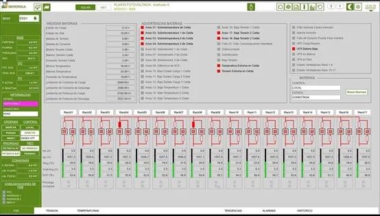

Arañuelo III 是最新的电站,功率为 40 兆瓦,几个月前投入运行,其特殊性使其成为西班牙独一无二的装置:它是第一个配备电池的光伏电站,功率为 3 兆瓦, 其存储容量高达 9 MWh。此外,以分布式方式将电池集成到光伏电站中。具体来说,电池已经以直流耦合模式耦合,即连接到与光伏面板连接的逆变器的同一直流输入端。

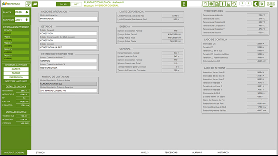

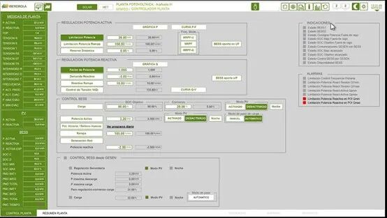

当通过 Ingeteam 描述 PcVue 针对西班牙伊维尔德罗拉公司(Iberdrola) 的项目实施时,监督过程的复杂性显而易见。项目采用客户端/服务器架构的形式,通过 11 个 PLC(可编程逻辑控制器)从逆变器、串(串联的太阳能电池板组)、气象塔、变电站等、工厂的 PPC( 电厂控制器)和 EMS(电池管理系统)。
西班牙伊维尔德罗拉公司(Iberdrola)在该项目上提出了极高的管理能力要求,同时,也证明了 PcVue 能够满足其高要求。事实上,通过 Modbus TCP 协议,系统可以处理 17,000 个信号,其中 9,000 个是报警信号,2,000 个是历史信号,用于跟踪趋势。
