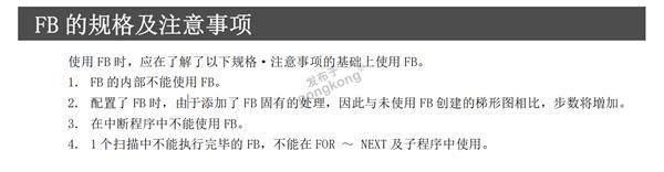

三菱结构化 编程,1.FB中不能使用FB?就是不能FB嵌套?
                             2.FB用局部标签,和全局标签的区别,一般是使用局部标签还是全局标签?

1、FB中不能使用FB
如果是2006年,这句话完全正确,可是现在是2022年了,因此基于GX Developer8的FB手册并不适用于现在。
2、FB中不应该使用全局标签,全局标签应该作为输入引脚引入FB而不是在FB中使用全局标签,

works3中FB内部使用FB,已经实测,没任何问题

如果不能嵌套,这样的FB块有啥用
