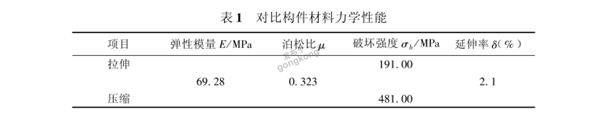

对比构件材料力学性能测试结构如表1

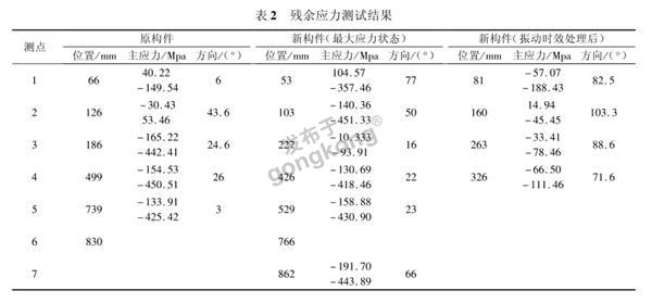

原构件及采用振动时效消除残余应力措施后新构件的残余应力测试结果对比如表2
对构件的断裂原因的分析及对策
试件铸造过程中采用粘土砂作造型,使用辐射炉熔炼,炉材料为ZLD111铝锭,浇注温度控制在720-730℃,铸件毛坯按GB9438-88验收后,进行淬火+完全时效处理,并按GB1173-86对ZL111规定性能进行检查。构件在运输和加工过程中出现断裂,说明残余应力已超过材料的屈服极限,经过构件加工工序和时间与相关材料对比分析,确定残余应力来自两个方面:一是淬火和时效处理后的铸件仍存在较大的残余应力。从铸件残余应力时效松弛曲线可看出:一周时效远不能消除残余应力;二是机加过程中刀具挤压和摩擦也使构件表面应力进一步叠加。当工件在外部因素触发下(比如撞击)或局部表面刀口应力集中,产生Ⅰ型裂纹扩展,最终演变成构件的断裂。
通过对构件断裂原因的确定和对试制以来的所有工件的过程比较,采取了以下对策:
1. 构件铸造完成后及时进行去应力退火。
2. 构件淬火和时效处理后,至少进行两周的自然时效,自然时效最好在30度以上。
3. 采用机械方式消除加工过程中的应力,从表2中可看出采用振动时效处理后残余应力大大降低。
4. 在构件设计中改善铸件结构和控制加工切削量也使减少残余应力的辅助手段。
结论
1. 原结构中残余应力较大,部分位置残余应力超过材料屈服极限,是某型舰炮大型铸铝件断裂的主要原因,必须进行消除残余应力处理。
2. 原构件在进行去应力回火、淬火和时效处理后,应尽可能延长时效处理时间;对机械加工过程中的残余应力采用振动时效方法消除。
