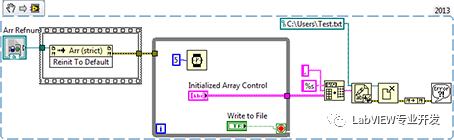

将初始化以后的数组控件放在while循环中,以允许用户编辑它。要确保在运行VI时立即初始化数组控件,请将错误簇连接到while循环中以强制数据流执行顺序。下面是一个程序范例,允许用户编辑已初始化的数组,并将这些值写入文本文件。这是实现要求的许多可能性之一。
请参考附件的例程。
