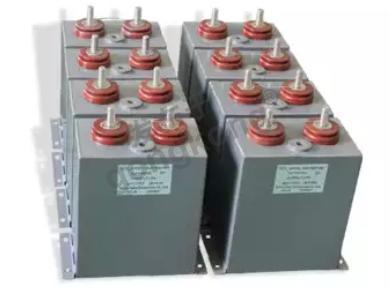

彼此靠近的两个导体在它们之间夹有不导电的绝缘介质,该绝缘介质构成电容器。 在电容器的两个极板之间施加电压时,电容器将存储电荷。电容器的电容在数值上等于一个导电板上的电荷量与两个板之间的电压之比。电容器的电容量的基本单位是法拉(F)。而在脉冲电容器中,脉冲能量存储单元的脉冲电容器是用于增加功率脉冲输出信号的能量存储装置。
在脉冲电力系统中,能量以相对缓慢的方式存储,然后在脉冲电力系统中,能量在相对较短的时间段内快速转移到适当的能量。初级能源是对脉冲能量存储单元缓慢充电以实现能量存储,然后脉冲电容器通过脉冲形成部分存储能量以压缩并重整时间大小的脉冲以实现脉冲功率放大,最后获得负载具有高峰值功率的脉冲波形。
脉冲电容器能够把一个小功率电源在较长时间间隔内对电容器的充电能量储存起来,在需要的某一瞬间,在极短的时间间隔内将所储存的能量迅速释放出来,形成强大的冲击电流和强大的冲击功率。
高压脉冲电容器有两种材质:一种为薄膜类的,一种为陶瓷类的。与薄膜相比,陶瓷具有更高的电压特性。 薄膜电容器的优点是其容量高于陶瓷电容器。
常用的脉冲陶瓷电容器是PC陶瓷,介电常数为400的陶瓷电容器可在-55度至+125度的范围内工作,温度变化率小于5%,它具有超电压特性和脉冲特性。 当前的光电军事装备和电磁脉冲军事装备大多使用PC材料。其脉冲寿命超过一百万次。
当然,也有测试级脉冲电容器。 许多科研机构选择N4700陶瓷材料作为脉冲电容器。这种材料也可以在一定程度上满足用户的需求,但是如果使用大量设备,则预期寿命不足。电容器行业中的此类产品的脉冲寿命约为3,00050,000
