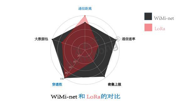

Sub-GHz内,和LoRA具有相同载波的免费频段就是 433MHzHz频段,这个频段的传播距离远,绕射性能强,穿透特性好。因而选择这个频段WiMi-net无线模块和LoRA无线模块都具有很强的穿透性。那么两者之间有什么差异呢?
下图是WiMi-net无线通信模块与LoRA模块,在通信距离、通信速率、密集上报、穿透性、收发大数据包的对比,两个具有相同的载波频段,由于LoRA的通信速率低,通信距离就会要远。通常无线通信的速率越高,通信距离就会越近。433MHzHz的通信速率我们 选择100K bps,它是LoRA速率的300倍,这个速率是可以满足大多数用户的应用。而在大数据包传输,从站节点密集上报业务中,由于WiMi-net自主研发的MAC层调度机制,无线通信协议结合实际的业务,从协议底层解决了大包传输和密集传输的问题,具有很大的优势,更适合终端从站节点收发数据非常频繁的业务
