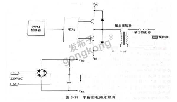

(1)半桥型
图3-28所示为半桥型电路原理图。图中PWM控制器是一块多功能IC集成电路(如TL494),兼作频率发生器及脉宽调制器,还集成一些保护性电路、负反馈电路等。IC的输出经过信号驱动后供开关管,两个开关管轮流导通,经输岀变压器Tout匹配,供换能器使用。功率的调节有如下两种方式。
第一种是调节频率,由于换能器在谐振频率时输出功率最大,其消耗功率也大,因此当频率调节为换能器的谐振频率时,其功率最大。可以调偏频率,使换能器偏离谐诚频率,换能器的功率也会降低,偏离频率越大,功率降低越大,达到调节功率的目的。

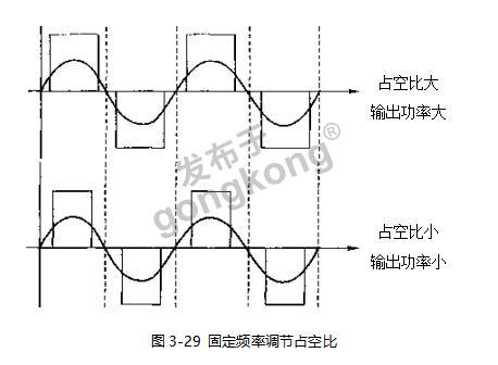

另一种方式是固定频率,调节占空比。当开关管导通时间较长时,输出的功率较大;导通时间较短时,输出功率变小,如图3-29所示。
这种形式的电路还可以加上功率负反馈电路,当电源电压变化时,可以通过反馈调节占空比,使输出功率稳定。

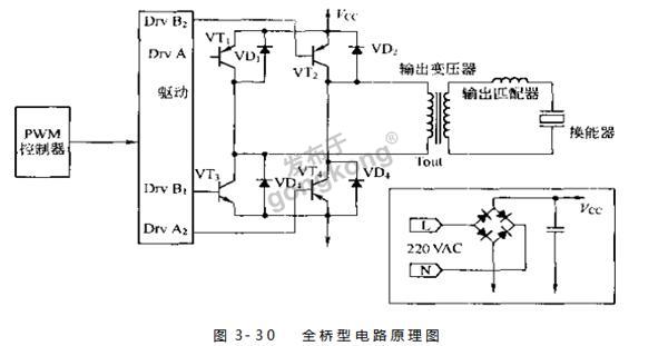

(2)全桥型
全桥型电路原理如图3-30所示。
全桥型工作原理基本上与半桥型相似,它是通过一对功率管同时开关而在负载上得到变频信号。当VT1与VT4导通而VT3、VT2截止时。Tout得到①负②正信号,当VT3、VT2导通而VT1与VT4截止时,Tout得到①正②负信号,如此循环,在Tout①、②得到一个交变的功率信号。全桥型发生器的功率调节也可分为两种形式,与半桥型相似。
