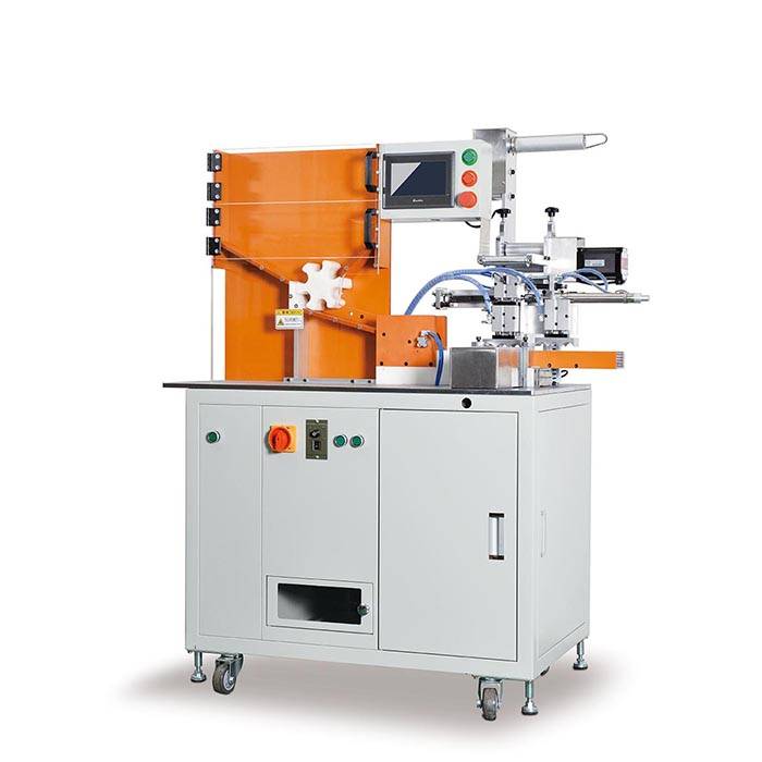

晶体管电池镍点焊机是近年来发展起来的一种高频锂电池组装加工设备的点焊机。 由于其优越的稳定性和高精度,它被广泛应用于各种精密焊接领域,特别是在18650锂 电池焊接领域。 将电池盒焊接到镍片上。
晶体管电池点焊机的优点如下:
 (1)晶体管型点焊机电流输出波动小,电流线性度大,可根据工艺需要输出各种所需的电流波形。
 (2)与传统的储能点焊机相比,具有正负半波输出的晶体管点焊机可以解决焊点不对称的问题。
 (3)晶体管点焊机更节能环保。
电池点焊机工作前期准备:
 1,在任务前必须消除油污和污垢,否则会严重影响低电极的使用时间,从而影响焊接质量。
 2,焊机通电后,应反映电气设备,操作机构,冷却系统,气路破碎和机壳有无泄漏。
3.启动焊机前,首先打开控制线的开关和焊接电流的小开关,插入水平调节开关的刀位,打开水源,气源,和 控制盒上的控制按钮,Z初连接。 电力,你可以停止任务。
 4.电极触点应保持光亮,如有必要,可用细镘刀或砂布抛光。
 5.焊机的轴承铰链和气缸的活塞和衬套应光滑。
 6.锂电池点焊机在,气路碎裂时,应疏通水冷系统。 气体必须是无聊的,不应含有水分。 排水温度不应超过40°C,排水流量可根据季节调整。 因为晶体管点焊机精度准确,基本很少误差而且焊接的时候没有什么火花,而且能处理非阵列的锂电池组,功能非常强大,所以一般都选择晶体管锂电来焊接18650锂电池的。
