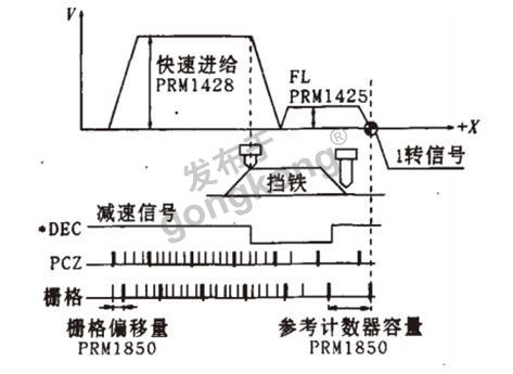

   增量编码器在旋转时输出脉冲,并通过计数器知道它们的位置。当编码器断电时,存储在缓冲区或外部计数器中的值将丢失。这意味着如果机器因下班或维修而被迫关闭,重新启动后,编码器将无法知道其确切位置。解决办法是增加参考点,编码器每增加一个参考点,缓冲区或计数器清零,数控系统就知道准确位置。在返回参考点之前,无法保证位置的准确性。为此,在数控机床控制中,每次开机都有一个操作的第一个参考点。刀具的加工位置,通常与工件接触,有时甚至在工件中(如钻孔、钢丝等),为了安全地进行参考点动作,必须首先手动移除加工位置。如果刀具与 XY Z 轴成一定角度(多轴机床),则此操作变得特别困难,并且通常需要花费大量时间和精力。如图1所示,对于FANUC增量编码器使用挡铁回零。
1 参考点返回示意图

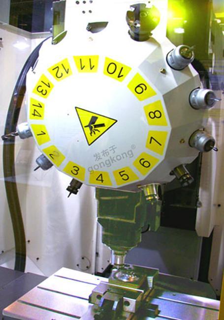

3 编码器在刀库选择中的应用
角度编码器连接转刀库,编码器输出为当前刀号,如图3所示。

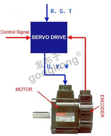

4 编码器在伺服电机中的应用
③利用编码器测量伺服电机的转速,并通过伺服控制系统控制其各种运行参数,如图4所示。
