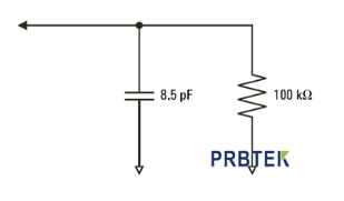

无源探头输入阻抗通常根据并行容量和阻抗指定。阻抗是端部电阻值和测试仪器的输入阻抗的总和(请参见下图)。容量是端部补偿电容器和电缆加上与杂散端部电容并行接地的仪器电容的系列组合。当这导致输入阻抗规格的准确型号用于直流和低频,探头输入的高频型号更有用(请参见下图)。该高频型号考虑纯端部接地电容和系列端部阻抗以及电缆的特有阻抗(Zo)。
直流和低频探头等效电路
高频探头等效电路
两种型号的阻抗图显示在这些图中。通过将这两个图比较,您可以看到系列端部电阻和电缆的特有阻抗都明显地展开输入阻抗。杂散端部电容通常较小 (1pF),在阻抗图上设置最终中断点。
两个探头电路型号的阻抗和频率
逻辑探头以上面显示的高频电路型号表示。它们设计为提供尽可能多的系列端部阻抗。通过探头端部组件的适当机械设计,杂散端部接地电容将最小化。这提供了高频的最大输入阻抗。
