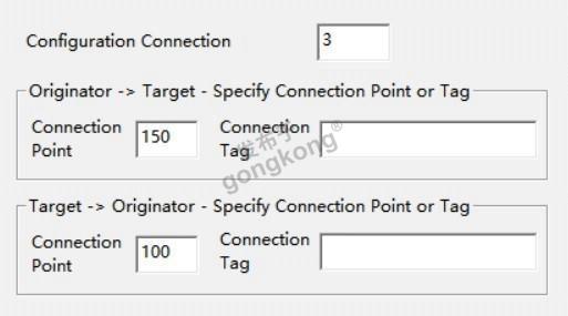

7、设置Modbus转EtherNET/IP网关的EIP主站,
8、 添加 EIP 的从站即Modbus转EtherNET网关
9、点击 ADD Device 添加从站。
10、填写从站IP即配置软件里所配置的 IP,此软件不需要输入设备名称,但在AB等PLC配置时需要填写设备名称。
11、选择 Add Class1 Connection。
12、设置数据的输入输出长度。本例为 2 字节。
13、打开Modbus从站软件设置好对应参数即可读取到数据
