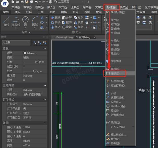

浩辰CAD软件中CAD连续标注快捷键命令是:DIMCONTINUE,其主要用于接续标注。程序会将上个标注第二条尺寸界线作为创建标注的起点。
CAD连续标注的使用步骤:
首先打开浩辰CAD软件,然后输入CAD连续标注快捷键命令:DIMCONTINUE,或是点击菜单栏中的【标注】—【连续】。如下图所示:
执行命令后,根据命令行提示选择连续标注。

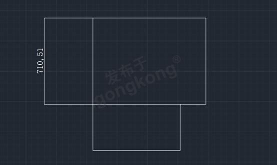

实例:在两个长方形组成的图形中,首先对其中一个长方形做线性标注,如下图所示:

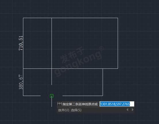

接着执行连续标注快捷命令:DIMCONTINUE,按回车键确认,根据命令行提示指定第二条延伸线原点,继续进行线性标注。如下图所示:
