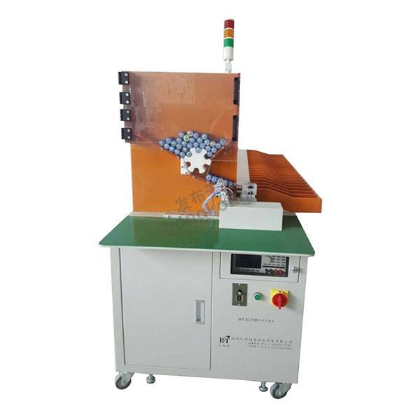

锂电池点焊机采用初级定电流方式,焊接电流上升速度快。三段加热设定,带电流缓升缓降功能,时间宽范围设定(0.25-250ms)。可存48组焊接规范,对应不同的焊接工件,两组启动输入信号,分别输出驱动,组机头信号,便于双机头使用。
锂电池点焊机采用气动控制,微动开关控制焊接点火,焊点白亮,牢固可靠,不粘针,一致性好,比较适合焊接进口电池电芯,松下电芯,配以定位夹具,对操作人员无任何技术要求。生手也能批量焊接出一致,合格的产品。锂电池电焊机生产效率高。焊接高纯镍带焊接拉力可达6公斤.铝镍复合带拉力可达5公斤以上. 适合焊接铜铂 铝铂 镍带 铝镍复合带 钢壳电池搭片焊接动力电池厚片焊接铜线铜片焊接。
