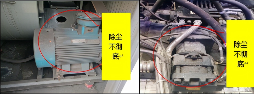

压铸车间电机的维保主要进行定期表面除尘进行处理,没有采取其他的维保方式。根据现场的观察,电机的表面除尘不测到底。
线形标注 3(无边框): 除尘不彻底线形标注 3(无边框): 除尘不彻底

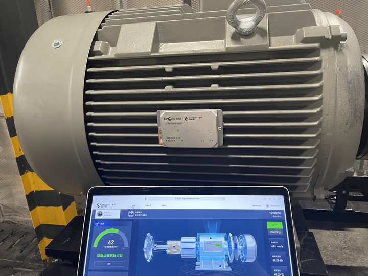

结合电机保养的现状评估分析,对压铸车间设备电机的运行状态进行实时监测,通过一系列的测试和分析来实现电机的维护。以占星者5G边缘计算器实时监测电机运行状态,工业机理和AI融合算法为核心技术,依托忽米工业互联网为提供电机预测性维护整体解决方案。
A、在关键设备(压铸机、抛丸机等)的电机上部署忽米边缘计算器;
电机监测设备维保-压轴车间设备在线振动监测

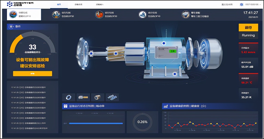

B、对设备的振动、噪音、温度状态数据采集、解析、边缘智能分析;

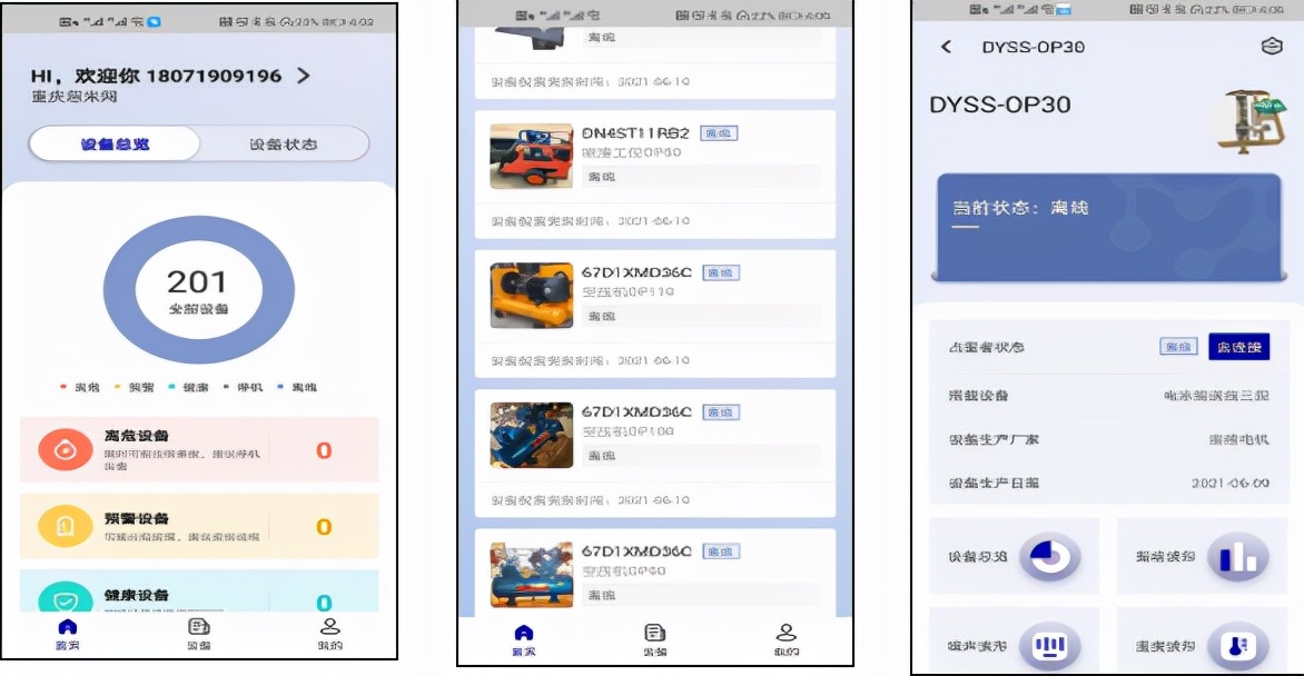

C、应用APP实时显示设备状态、传感器时频域信息、设备维护提示;
D、告警事件通过手机短信和邮件及时推送给维保管理人员。
