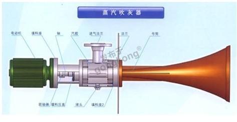

蒸汽吹灰器作为一种传统的清灰方式,是利用高温高压蒸汽直接吹扫受热面,对清除受热面的积灰有很好的作用。现在主要应用于火电厂清除低温省煤器中换热列管表面等处的积灰
蒸汽吹灰器种类比较多,根据吹灰工艺区别可分为:长伸缩式吹灰器、伸缩式吹灰器。
两种可伸缩式吹灰器一般应用于锅炉高温段管束的积灰清除,工作时吹灰管由电机带动伸出,对积灰面进行清扫,作用结束后吹灰管退出受热面,防止吹灰管在锅炉内受热变形。
