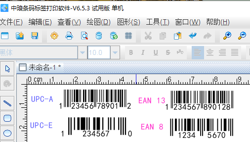

1) UPC码  UPC码是一种长度固定的连续型数字式码制,其字符集为数字0~9。它采用四种元素宽度,每个条或空是1、2、3或4倍单位元素宽度。IPC码有两种类型,即UPC-A码和UPC-E码。
2) EAN码  1977年,欧洲经济共同体各国按照UPC码的标准制定了欧洲物品编码EAN码,与UPC码兼容,而且两者具有相同的符号体系。EAN码的字符编号结构与UPC码相同,。它采用四种元素宽度,每个条或空是1、2、3或4倍单位元素宽度。EAN码有两种类型,即EAN-13码和EAN-8码。

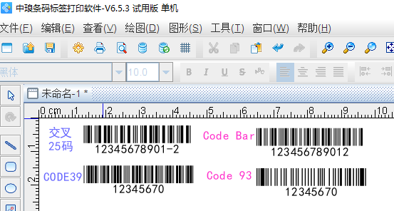

3)交叉25码  交叉25码是一种长度可变的连续型自校验数字式码制,其字符集为数字0~9。编码字符个数为偶数,所有奇数位置上的数据以条编码,偶数位置上的数据以空编码。如果为奇数个数据编码,则在数据前补一位0,以使数据为偶数个数位。
4)39码 39码是diyi个字母数字式码制。1974年由Intermec公司推出。它是长度可比的离散型自校险字母数字式码制。
5)库德巴码  库德巴码(Code Bar)出现于1972年,其字符集为数字0—9和6个特殊字符(-、:、/、。、+、¥),共16个字符。常用于仓库、血库和航空快递包裹中。
6)128码  128码出现于1981年,是一种长度可变的连续型自校验数字式码制。它由106个不同条形码字符,每个条形码字符有三种含义不同的字符集,分别为A、B、C。是目前使用率比较高的条码类型,也是中琅条码软件默认的类型。
7)93码  93码是一种长度可变的连续型字母数字式码制。其字符集成为数字。0-9,26个大写字母和7个特殊字符(-、。、Space、/、+、%、¥)以及4个控制字符。每个字符由3个条和3个罕,共9个元素宽度。
