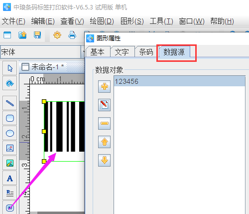

一、打开绘制条码 打开中琅标签打印软件,先设置标签纸,然后点击左侧工具栏中的条形码图标,可以先绘制好条形码,并双击打开其“图形属性-数据源”窗口:

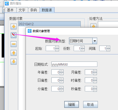

二、添加条码中日期部分 点击左侧修改,使用“日期时间”的添加方法添加数据,在日期时间格式中,可以将后面的时间部分以及分隔符符号删除(yyyy-MM-dd HH:mm:ss改为yyyyMMdd),然后点击添加即可:

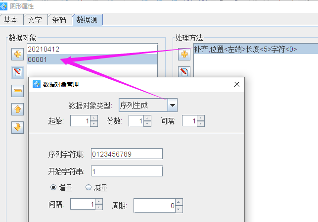

三、添加流水号部分 点击左侧“+”号,再次添加内容,使用“序列生成”的方法添加数据,然后再点击右侧处理方法下方的“补齐”方法进行处理,补齐中默认填充字符为0,自定义设置长度即可。(中琅软件中序列生成数据默认为1,使用补齐的处理方法设置目标长度后,左侧数据源中的数据就可以自动变成对应的位数)

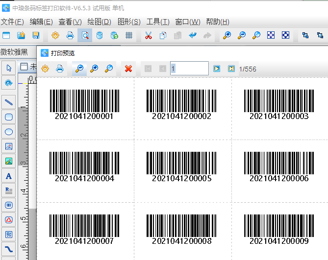

四、预览及打印 条码数据中的日期流水号内容添加完毕后,即可点击上方工具栏中的打印预览图标查看批量生成的带有日期和流水号的条码数据的效果:
中琅标签打印软件中使用日期时间的添加方法添加的也是可变数据,每次预览标签内容的时候可以跟随系统时间去变化,如第二天预览和打印标签时,日期就会自动随系统时间变为第二天的日期,所以如果用户需要每天打印当天用的标签的话,也是非常方便的,不用手动修改内容,可直接打开标签文件预览并打印当天日期的条码。
