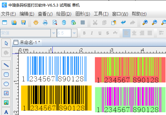

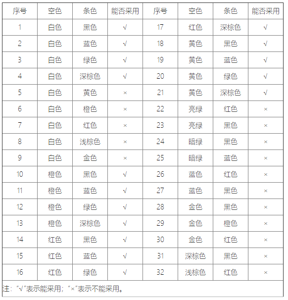

条码的识别是通过分辨条空的边界和宽窄来实现的,因此,要求条与空的反差越大越好。条色应采用深色,空色应采用浅色,白色做空,黑色做条是zui理想的条码颜色搭配。下面为大家贴出了国际标准的条空颜色参考表。
注:上表仅供条码符号设计者参考使用。条空颜色搭配zui终应满足GB 12904-2008的相关要求。
根据EAN/UCC规范的要求,条码颜色设计提要如下:
①“条码”、“空”的黑白颜色搭配可获得足够高的对比度,所以是zui安全、zui理想的条码符号颜色设计。
②由于条码是读取一般用波长630~700mm的红色光源,红光照射在红色上时反射率zui高,因此红色绝不能作为条色,而只在作为空色。以深棕色作为条色时,也必须控制其中红色成分在足够小的范围内,否则会因红色的作用而影响条码识读。
③对于透明或半透明的印刷载体,应禁用与其包装内容物相同的颜色作为条色,以免降低“条”、“空”的对比度,影响识读。此时可以在印条码与内容物颜色隔离,保证PCS(印刷对比度)值达到技术要求。
④当装潢设计的颜色与条码设计的颜色发生冲突时,应以条码设计的颜色为准改动装潢设计颜色。
⑤使用铝箔等金属反光材料作为载体时,可将经打毛处理的本体颜色或在本体上印一层白色作为条码的空色,未经打毛的反光材料本体作为条色。如常见到的“雪碧”、“健力宝”等易拉罐就是这样选择设计条码颜色的。
⑥带有金属性的颜色(如金色),由于其反光度和光泽形会造成镜面反射效应而影响扫描器识读,因而不能用金色来印刷条码或把印刷载体上的金色作为空色。
总之,条码颜色的选择对条码的识别率至关重要。用户如需彩色条码选择颜色时,如不清楚所选择的“条”、“空”颜色搭配是否符合要求,可使用专业的条码检测仪分别测量一下条色和空色的反射率,然后按照PCS值计算公式计算一下,看是否符合标准所要求的的数值。
