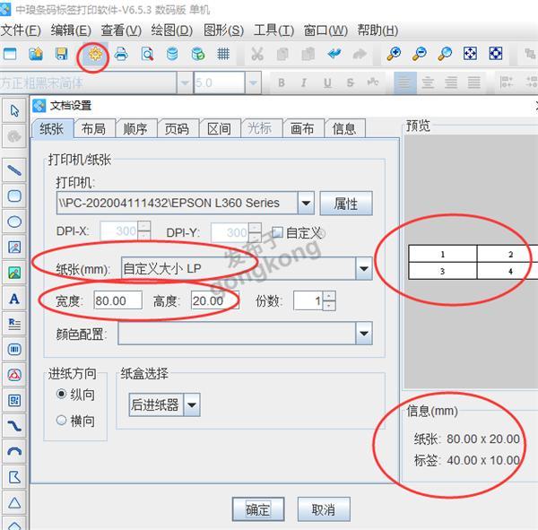

1)新建一个空白标签,标签尺寸大小自定义设置,需要根据自己打印的ITF-14条码打印机中装的标签纸尺寸保持一致。

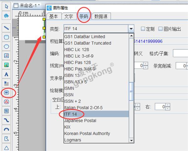

2)利用条码打印软件左侧工具栏中的“绘制一维码”工具在标签空白位置绘制一个条形码,双击条形码打开条形码的“图形属性”-“条码”一项,设置条码类型(条码类型默认是code128,这里我们选择为ITF-14条码);

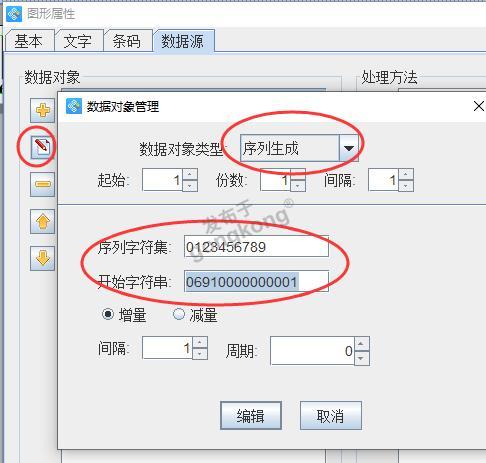

点开“数据源”一栏,点击数据对象下方的“修改”按钮弹出数据对象管理窗口修改ITF-14条码数据,数据对象类型设置“序列生成”,修改开始字符串为“06910000000001”(条码批量生成软件中条码的最后一位校验位是软件自动生成的,所以这里只需要输入14为数字即可),然后保存修改ITF-14条码就制作完成了。

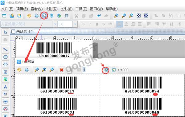

3)制作完成之后,通过点击预览按钮,即可看到批量生成的ITF-14条码。
