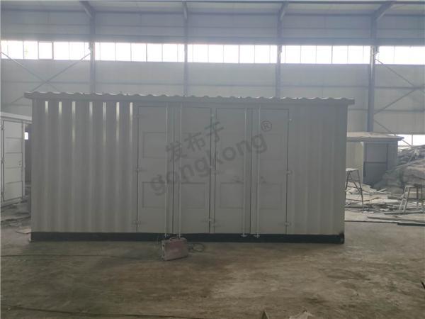

随着光伏预制舱行业的发展,我们逐渐发现了很多问题并且予以解决,目前,缩小预制舱的占地面积成为了困扰大家的一个问题,为了有效减少二次设备预制舱的占地面积,我们首先要从舱内设备的放置以及检修空间的预留等问题开始着手,将内部空间安排合理,争取采用最小的空间,将设备安装完毕,下面将介绍减小预制舱占地面积的措施。
1、前接线方式
笔记本式前接线方式采用面板与设备的一体化设计,结构紧凑集中,插件与人机之间的接线更短;但是深度加深了。设备变化少,可有效节省机柜的布局空间;但是在接线和维护过程中空间有限;相邻的上下机柜不能同时进行操作;
目前,智能变电站试点项目中的预制舱设备主要采用笔记本前接线二次设备。这种设计节省了二次设备机柜中的屏蔽柜所占的空间,并且可以布置更多的二次设备屏蔽柜。该解决方案对现有设备的硬件结构进行了少量修改,易于实现,可以满足建设,运营和维护的需要,并为二次设备隔室机柜的两排布局创造了条件。
2、取消设备面板
设备面板功能被取消,所有辅助设备的显示和操作均在后台执行。设备本身保留一个外部接口。在实际操作中,运维人员可以携带便携式操作装置来实现操作功能。目前,国内外一些低压设备都可以实现这种设计,并可以实现远程维护和控制功能。此方案可以从技术上实现,但不符合实际的操作习惯。
3、机架式布局
针对二次设备预制舱发展面临的常见问题,我们取消了机柜的概念,并采用了与预制舱集成的机架结构建造主体设备模块化安装平台可根据功能和地区来实现设备模块的组装。
通过与不断研究,机架式二级预制舱设备的设计和研发已初具规模。机架结构的框架尺寸可以设置为:2300mm*700mm*550mm,高xx深。与传统的机柜相比,其800mm的宽度减少了100mm,并且对预制舱结构进行了优化,从而可以为设备提供更大的布局空间。
为了满足机架式屏幕柜的布局特性,重新设计了笔记本式前显示器前接线装置的打开方法,并将该打开方法更改为横向旋转。
4、检修通道设置
