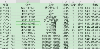

在中琅标签打印软件中制作服装吊牌之前需要先将吊牌内容按照顺序全部录入保存在Excel中,一列是一项内容,一行是一个服装吊牌的完整内容:

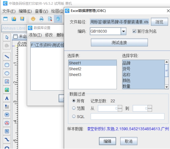

然后可打开中琅标签打印软件,以实际吊牌纸尺寸新建标签纸,然后点击上方工具栏中的“数据库设置”选用Excel数据源,在弹出窗口中点击“浏览”,将数据库内容导入进软件中,然后点击“添加-关闭”

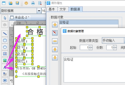

1、添加服装吊牌上的固定的文字内容 固定文字内容添加时,可点击左侧工具栏中的“A”,在画布上绘制普通文本,并双击,在其“图形属性-数据源”中点击修改,在手动输入框中添加文字内容。(下图中每一个文本框需逐一绘制并使用手动输入添加内容)

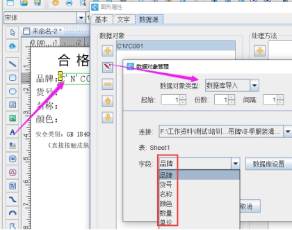

2、添加服装吊牌上可变文字信息 中琅标签打印软件中,添加可变内容时,可用同样方法,先绘制普通文本,然后在其“数据源”中使用“数据库导入”的方法选择对应的字段列即可:
其他可变内容可使用相同方法来添加。

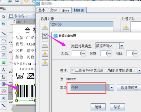

4、添加可变条码 服装吊牌上由于条码也是可变的,所以可先点击左侧条码图标,绘制条码样式,然后在其数据源中使用数据库导入的方法添加条码数据即可:
