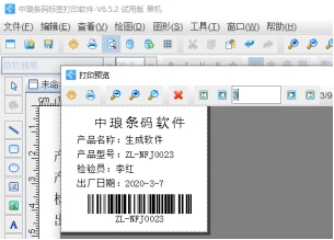

下面可以先看直接打印的正常效果,先点击打印机图标,设置开始页码1,结束页码1,软件和打印机中打印方向均默认为纵向,打印效果如下:

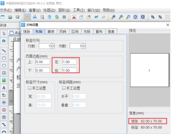

一、调整标签打印软件中的打印方向,打印机中的打印方向不更改,软件中纸张尺寸随之修改为实际纸张的显示效果,软件设计界面可保持不变,调整后点击打印,可以看一下标签内容的显示效果

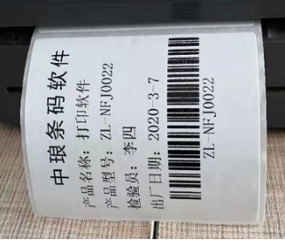

实际打印效果如下:

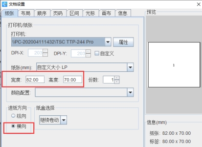

二、标签打印软件进纸方向为横向,然后打开打印机的打印首选项中,将方向调整为横向180°,然后在中琅标签打印软件中再次提交打印就可以看到相关设置了:
调整后打印效果如下,标签内容已经顺时针旋转:
