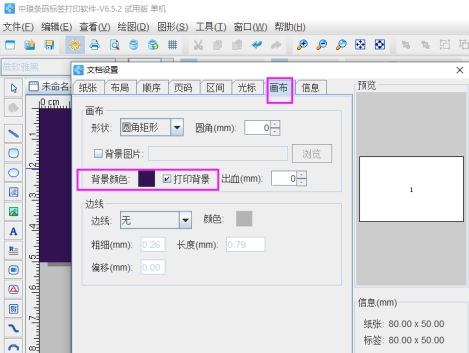

首先,我们可以先打开中琅标签打印软件,然后根据提示在文档设置中,输入需要的尺寸,并在画布窗口中,修改背景色,并勾选“打印背景”,这样在后续输出时就可以看到选择的背景色了:

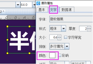

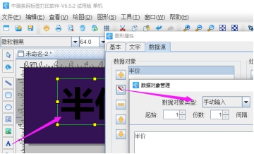

1、点击左侧工具栏中的“A”图标,在画布上绘制普通文本,并双击打开其“图形属性-数据源”窗口,点击左侧修改,使用手动输入添加文字内容,
并点击“编辑”,然后在“文字”窗口中,将文字颜色修改为白色:

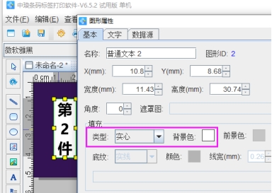

2、添加红色文字 促销标签中红色文字,可使用相同方法,先绘制普通文本,在数据源中使用“手动输入”添加“第2件”字样,并打开“基本”窗口将背景颜色修改为白色:

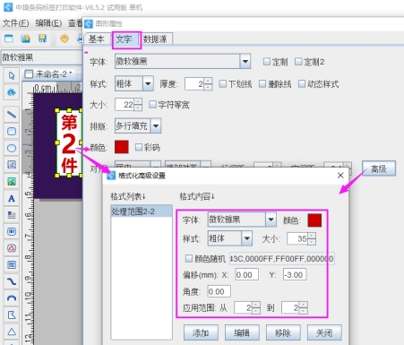

此处文字颜色以及中间字调大的效果,可通过“图形属性-文字”窗口中修改,在文字窗口中,可修改文字颜色,然后点击“高级”设置需要调整的数据范围,然后修改字体、字号、颜色等内容,调整为合适效果为准:

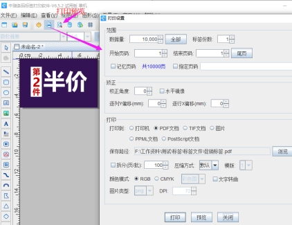

促销标签添加完毕后,效果图如下,可预览并点击打印机图标,输出成PDF的文档,或者直接连接打印机打印:
