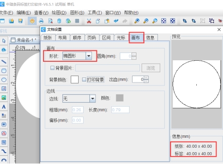

一、新建标签纸 打开中琅标签打印软件,根据实际纸张的尺寸在文档设置中输入纸张尺寸及布局参数,在“画布”窗口中,将画布形状选择为“椭圆形”:
在此窗口中,点击背景颜色,选择样标中的黑色为背景色,如需打印背景色,可勾选“打印背景色”并点击“确定”:

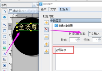

二、添加标签文字内容 标签上文字内容范围文字内容和折扣部分,折扣标签内容都是固定的,所以在添加是可用“手动输入”的方法进行添加。点击左侧工具栏中的“A”,在画布上绘制普通文本,并双击打开其“图形属性-数据源”窗口,在手动输入框中添加文字内容,并在“文字”窗口中,修改文字颜色,并点击“确定”,具体效果如下:

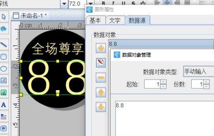

折扣数据可使用相同方法添加在画布上:

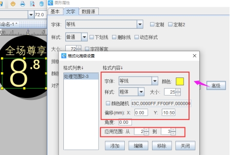

其中小数点及其后一位的上移可使用“图形属性-文字”窗口中的“高级选项”设置相应参数,并添加即可:
