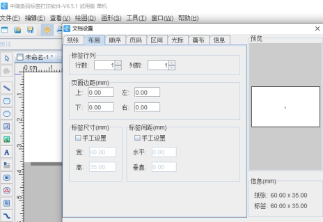

一、新建标签纸 可以先将二维码内容放在TXT中并保存在电脑上。在打开中琅二维码软件,根据标签纸实际尺寸新建标签,设置纸张尺寸和布局参数:

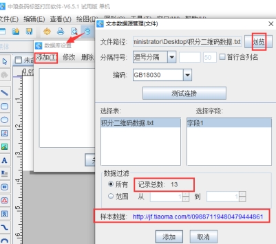

二、导入数据库 并点击上方工具栏中的“数据库设置”图标,点击“添加”选择对应的数据库类型,弹出窗口后,点击“浏览”选择需要导入的TXT数据库,点击“测试连接”,并核对记录总数和样本数据,核对无误后,点击“添加-关闭”即可:

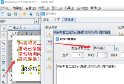

三、添加标签内容 从样标来看,积分二维码标签主要包含两部分内容,分别是固定内容和可变内容。其中固定内容在中琅二维码软件中可用“手动输入”的方法添加。
1、点击左侧工具栏中的“A”,在画布上绘制普通文本,并双击在其数据源中点击修改,使用手动输入添加文字内容:

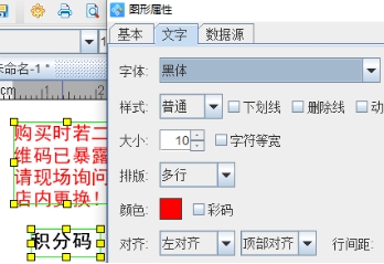

文字颜色修改可以通过“文字”窗口下的文字颜色进行修改:

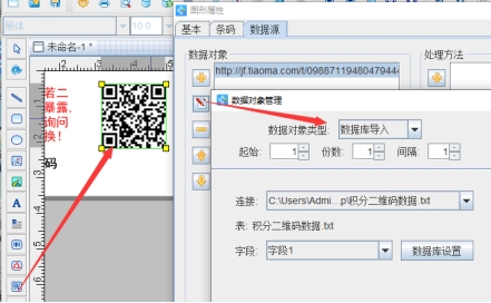

2、添加二维码及积分码数据 其中二维码和积分码内容均为可变的, 所以可先绘制二维码,并在数据源中使用“数据库导入”的方法添加内容:
积分码数据为网址的后半部分,所以可以先查看二维码的图形ID,然后积分码数据使用数据引用的方法添加内容即可:

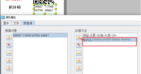

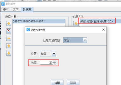

添加积分码数据,积分码数据添加时,可先绘制普通文本,在数据源中使用“数据引用”的方法添加内容:
然后使用右侧处理方法中的保留,只保留右端20位即可:
积分码样标中文字分段显示的效果可以通过处理方法中的“格式化”的处理方法,用“?”代替数字,每五个一组显示,点击确定后,就可以在标签纸上看到相应效果了。

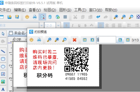

 标签内容添加完毕后,就可以点击打印预览看一下积分二维码标签生成的实际效果,核对标签内容排版样式以及数据是否正确, 核对无误后,点击打印机图标进行打印即可:
