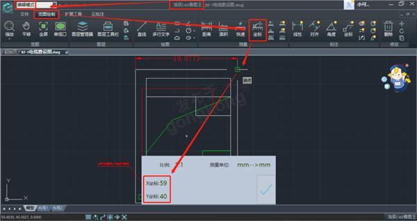

坐标测量的位置:【浩辰CAD看图王】电脑版【览图绘制】菜单栏【测量】工具箱中。
坐标测量的步骤:点击菜单栏的【测量坐标】按钮,在界面上选择需要测量坐标的点,测量的坐标就显示在界面下方的对话框中了,如下图所示,该点的坐标(x,y)为(59,40)。

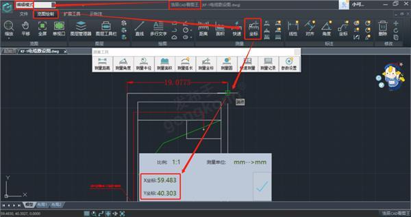

CAD测量精度设置:在【测量工具】菜单中点击【参数设置】按钮,可以手动设置测量结果的精度,如下图所示,我们将测量结果的精度改成小数点后保留3位。
CAD测量结果精度显示:
在浩辰CAD看图王电脑班中修改了测量精度后重新进行坐标测量的操作步骤同第一步一样,测量的结果如下图所述,测量点的坐标(x,y)为(59.483,40.303),保留了小数点后3位。
