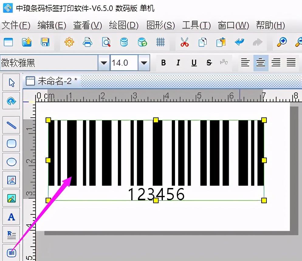

首先,打开中琅条码软件,新建标签纸,并点击左侧工具栏中的条码图标,绘制条形码样式:
如何编写申请后的条形码并批量打印

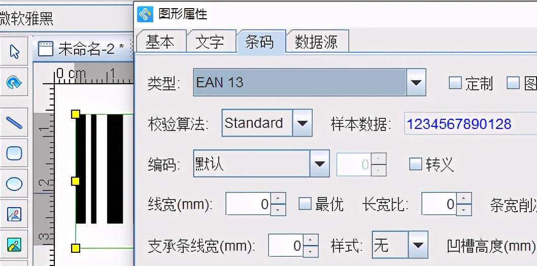

一、修改条码类型并填写已申请的商品条码数据 双击已绘制的条形码,在其条码窗口下方,将条码类型修改为EAN13的类型:
如何编写申请后的条形码并批量打印

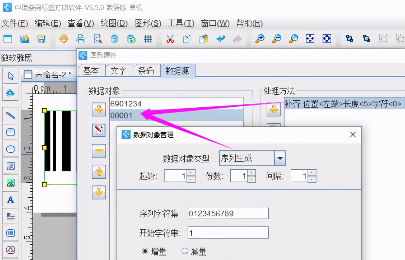

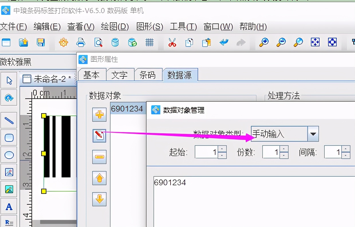

然后再打开“数据源”窗口,添加固定不变的内容,使用“手动输入”的方法添加三位国家代码以及七位厂商代码,
如何编写申请后的条形码并批量打印
二、添加五位数产品代码 产品代码一般是需要商家自行编写,具体规律可以自己设置即可,本文我们使用可变的序列号来作为产品代码。在数据源窗口中,点击左侧“+”使用序列生成添加数据,并使用右侧处理方法中的“补齐”方法,设置填充字符0,长度为5即可:
如何编写申请后的条形码并批量打印

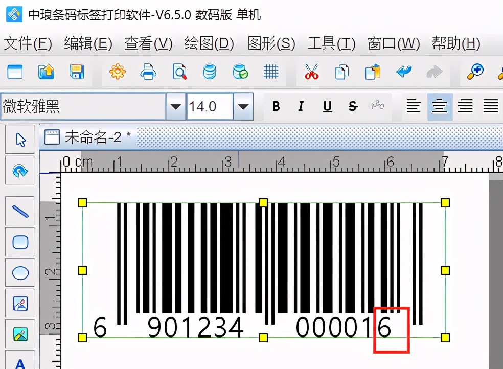

三、添加校验位 商品条码数据可以自定义添加的添加完毕后,可直接点击确定,中琅条码软件会自动根据所选条码类型以及数据,来使用标准的校验算法来计算校验位并显示在条形码数据的最后一位:
如何编写申请后的条形码并批量打印

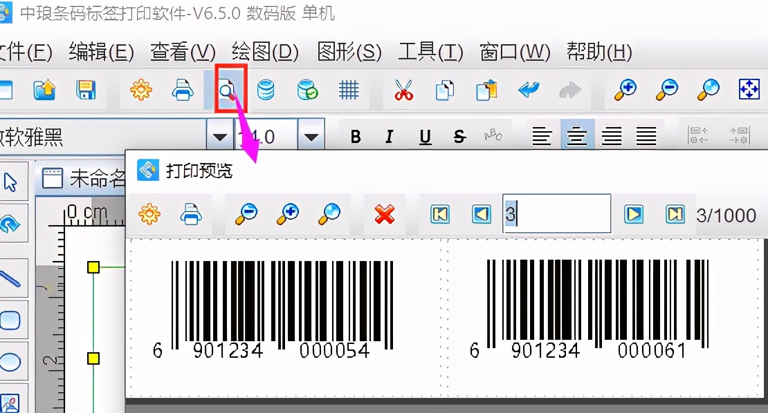

商品条码生成后,可直接点击打印预览图标,先预览翻页核对数据,然后点击打印机图标,设置开始和结束页码,点击打印就可以连接打印机自动批量打印出来内容可变的商品条码:
如何编写申请后的条形码并批量打印
