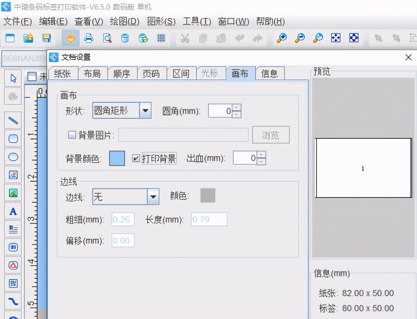

一、新建标签纸 打开中琅二维码软件,根据提示先设置标签纸尺寸及布局参数,为了可以看到清晰的输出效果,可在画布窗口调整画布颜色,并勾选打印背景:
二维码软件如何制作矢量格式的二维码文件

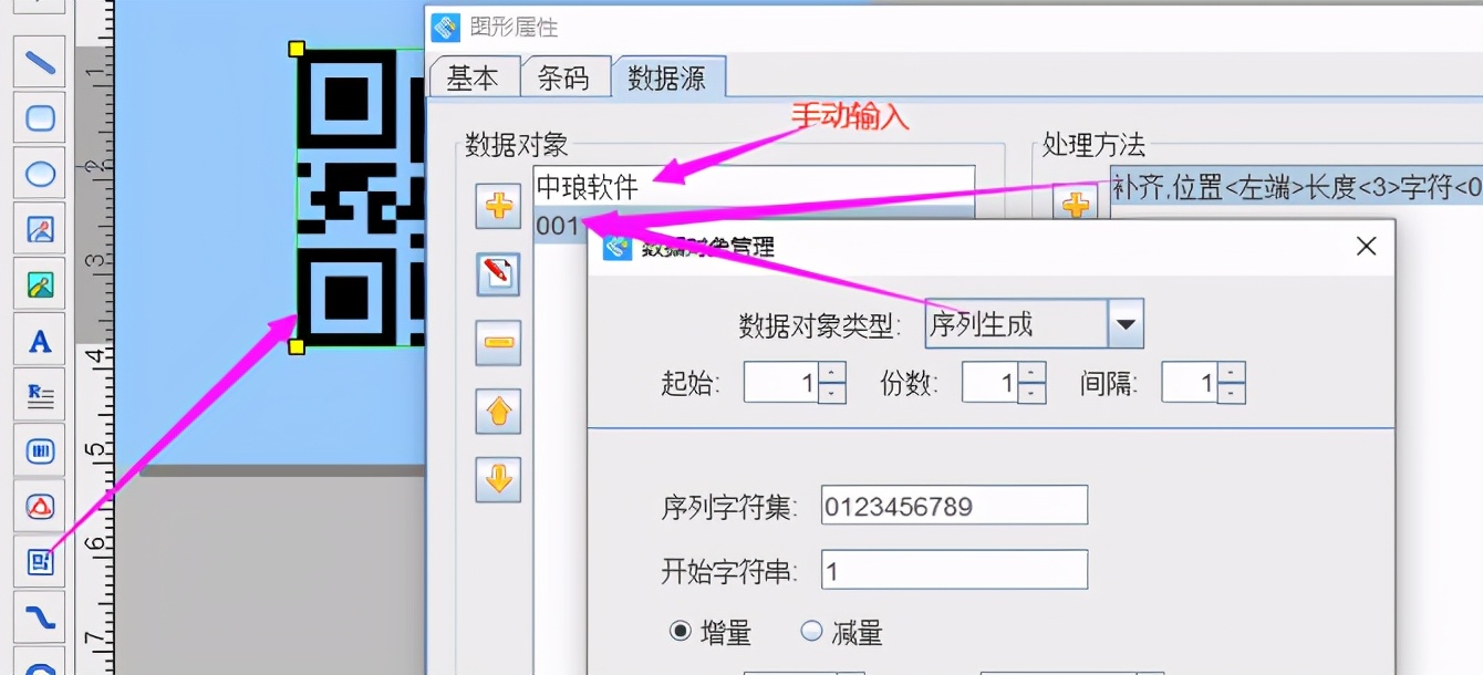

二、添加二维码数据 点击左侧工具栏中的二维码图标,在画布上绘制二维码,并双击在其“图形属性-数据源”窗口中,点击左侧修改,使用“手动输入”添加固定内容,然后再次点击左侧“+”,使用“序列生成+补齐”添加可变数据:
二维码软件如何制作矢量格式的二维码文件

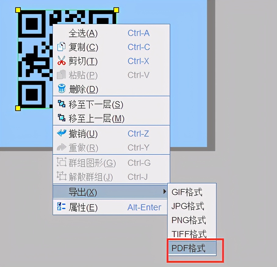

1、内容添加完毕后,可选中二维码对象,然后右键选择导出PDF格式,选择保存路径并命名:
二维码软件如何制作矢量格式的二维码文件
下图为导出的PDF矢量格式的二维码文件,打开后为单个二维码,不包含画布上其他内容:

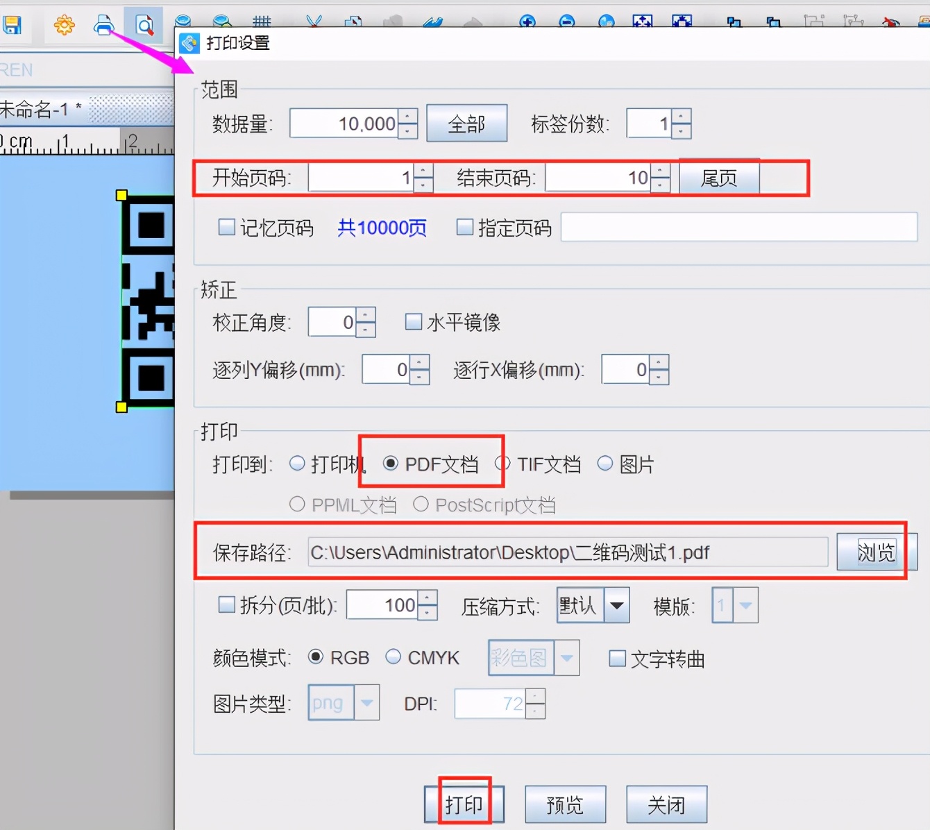

2、打印输出矢量格式二维码文件 使用打印输出的矢量图格式时,需点击打印设置页面,设置打印页数,并勾选打印到PDF文档,然后点击“浏览”选择保存位置并命名,然后点击打印:
二维码软件如何制作矢量格式的二维码文件
输出后样式如下,为整页标签纸的效果,而且是可以多页连续输出:
