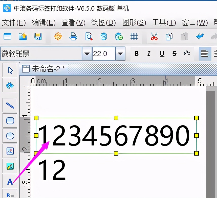

一、打开中琅标签打印软件,根据实际标签纸尺寸新建标签纸,并点击左侧工具栏中的“A”,在画布上绘制普通文本:
标签软件如何制作颜色随机的流水号

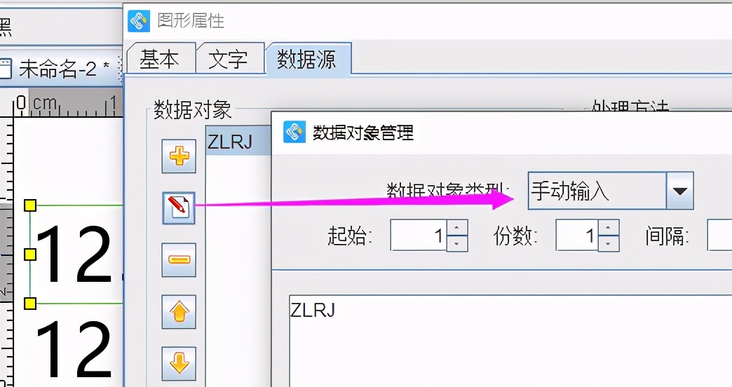

二、添加流水号数据 双击绘制的普通文本,并打开其“图形属性-数据源”窗口,点击左侧“修改”,在“手动输入”的窗口中输入流水号的固定不变部分:
标签软件如何制作颜色随机的流水号

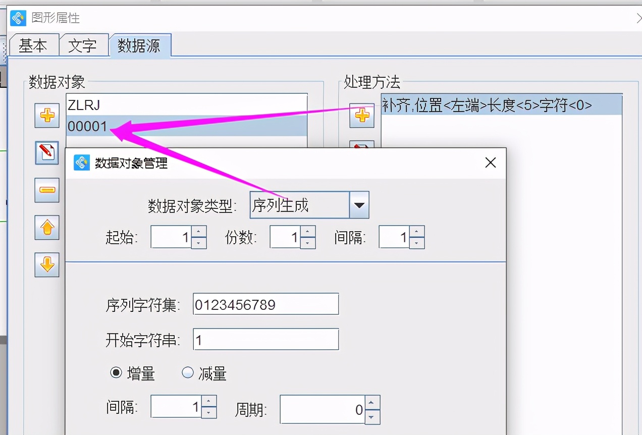

然后再次点击左侧“+”,使用“序列生成”的方法添加递增数据,并使用右侧处理方法中的“补齐”方法,填充数据长度,填充字符为0,长度为5即可:
标签软件如何制作颜色随机的流水号

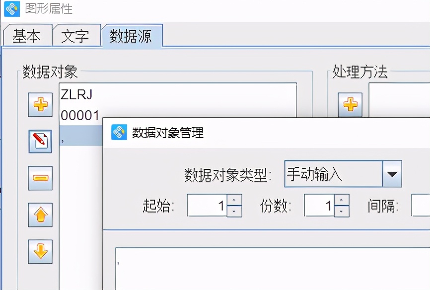

三、添加分隔符及颜色码 制作彩色文本时,需要在数据源中添加三项内容分别是:数据、分隔符、颜色码。其中分隔符可用英文逗号添加,点击数据源窗口左侧“+”,使用手动输入的方法添加英文逗号即可:
标签软件如何制作颜色随机的流水号

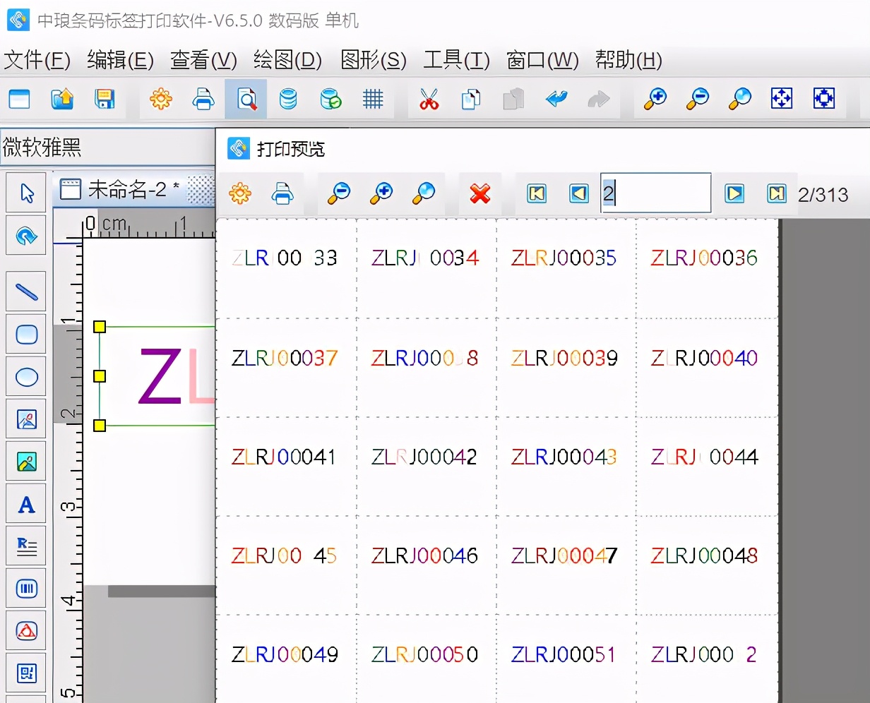

第一个彩色流水号设置完毕后,就可以点击上方打印预览,也可以翻页查看数据自动批量生成的彩色流水号的效果:
标签软件如何制作颜色随机的流水号
