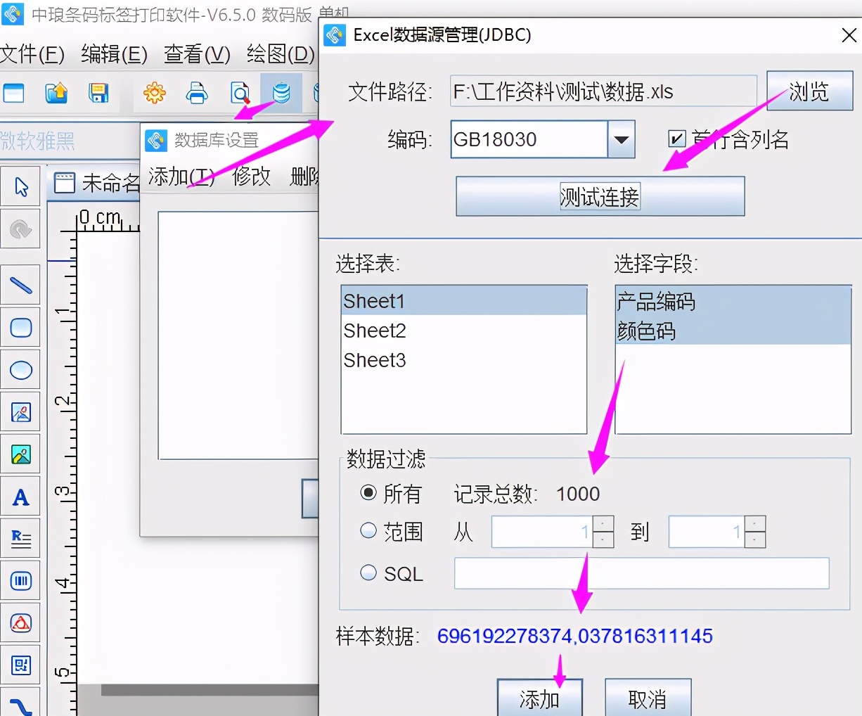

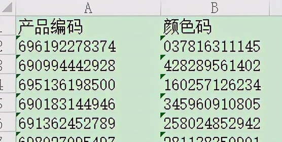

1、打开中琅标签打印软件,新建标签并设置纸张尺寸及布局参数,然后点击上方工具栏中的“数据库”设置图标,选择对应的数据库类型,然后点击浏览,导入文件,点击测试连接加载数据,核对后点击“添加-关闭”即可:

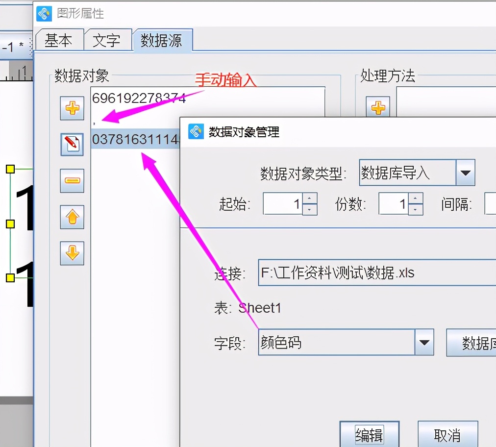

2、点击左侧工具栏中的“A”,在画布上绘制普通文本,并双击打开其“图形属性-数据源”窗口,点击左侧修改,使用数据库导入的方法添加数据:
如何制作颜色随机的彩色文字
然后可再次点击左侧“+”,然后在“手动输入”框内,输入英文逗号,并继续点击左侧“+”,使用数据库导入添加颜色码即可:

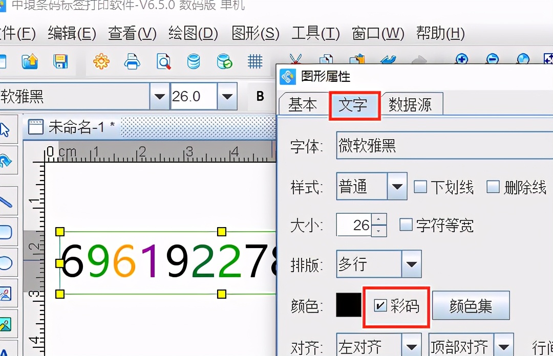

数据源中数据与颜色码添加完毕后,可打开“文字”窗口,勾选“彩码”,然后点击确定,即可看到制作的彩色文字效果:

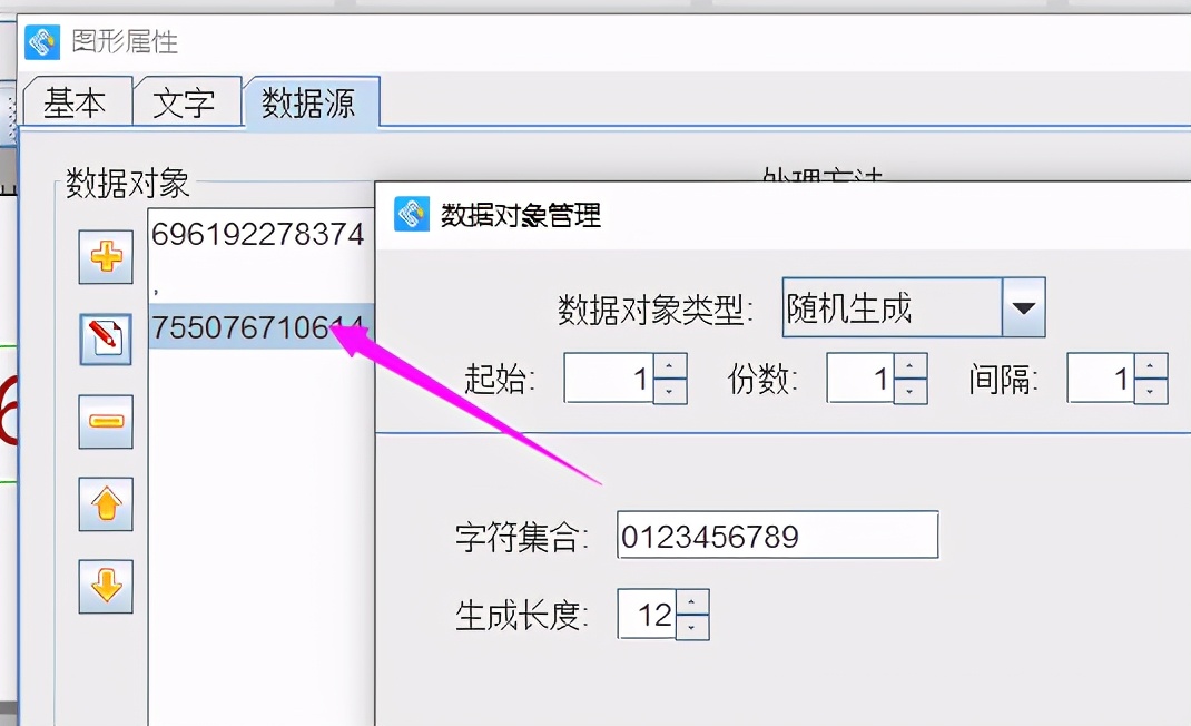

3、如果在数据库中没有指定的颜色码,那么中琅软件中在添加数据时,也有“随机生成”的添加方式,可在添加文字数据与英文逗号之后,再次点击左侧“+”,使用“随机生成”来添加颜色码,数据长度可保持和数据长度一致,添加后点击“确定”即可:

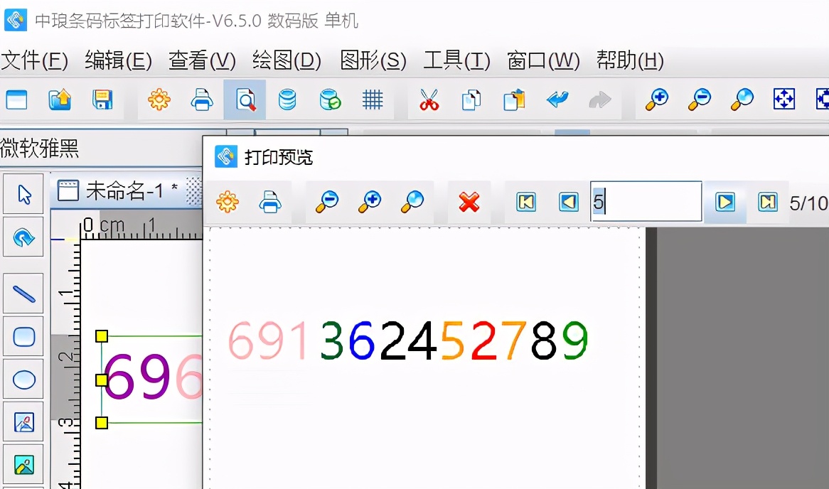

使用随机生成添加颜色码后,可点击上方工具栏中的打印预览查看生成效果,也可以翻页查看彩色文字的效果:
