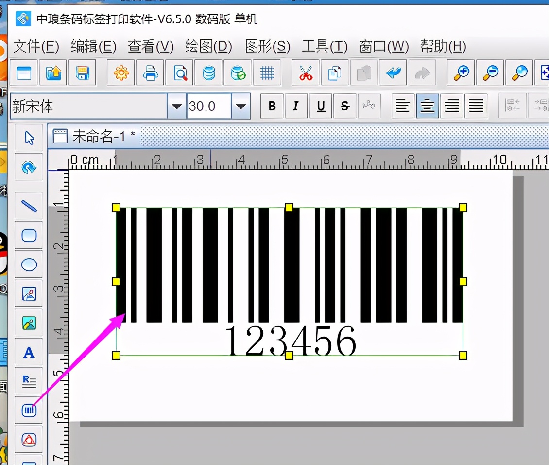

首先,我们打开中琅软件,根据提示新建标签纸,然后在画布上点击左侧工具栏中的条码图标,在画布上绘制条形码样式:
标签打印软件如何批量生成流水号彩色条码

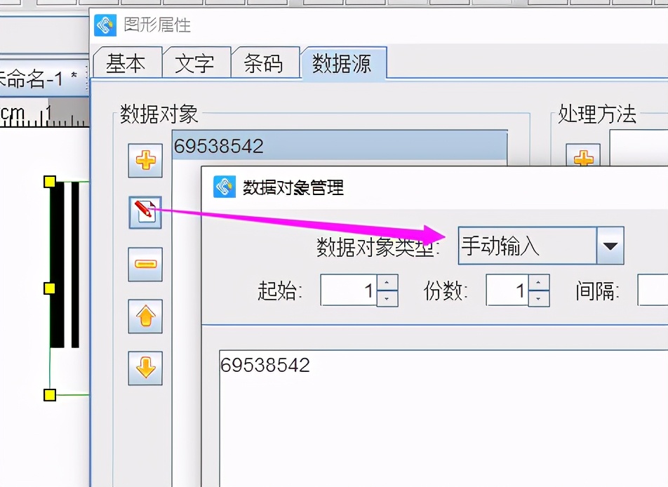

1、双击条形码,打开其“图形属性-数据源”窗口,先使用“手动输入”添加固定内容:
标签打印软件如何批量生成流水号彩色条码

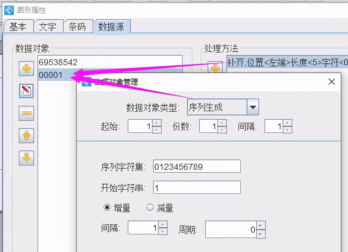

2、然后再次点击数据源左侧的“+”,使用“序列生成”的方式添加数据,并使用右侧处理方法中的“补齐”,目标长度为5,然后点击“添加”。使用“序列生成”添加数据时,会只出现一位数“1”,然后使用“补齐”处理后,就会自动变成00001,后续递增数据,也会按照这个位数去递增。
标签打印软件如何批量生成流水号彩色条码

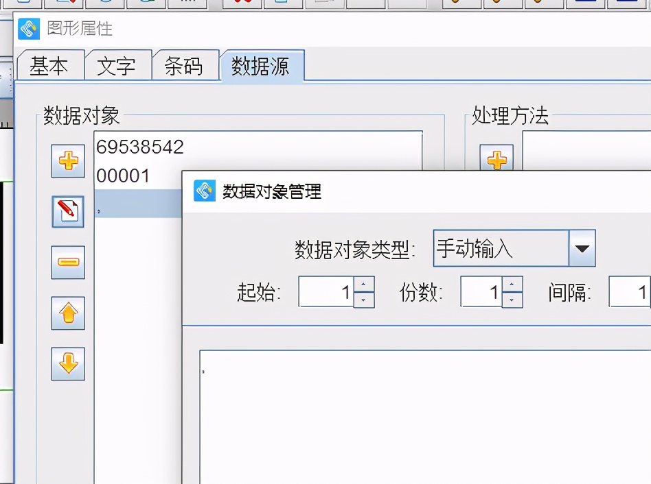

1、点击数据源中左侧“+”,在手动输入的状态下,输入英文逗号:
标签打印软件如何批量生成流水号彩色条码

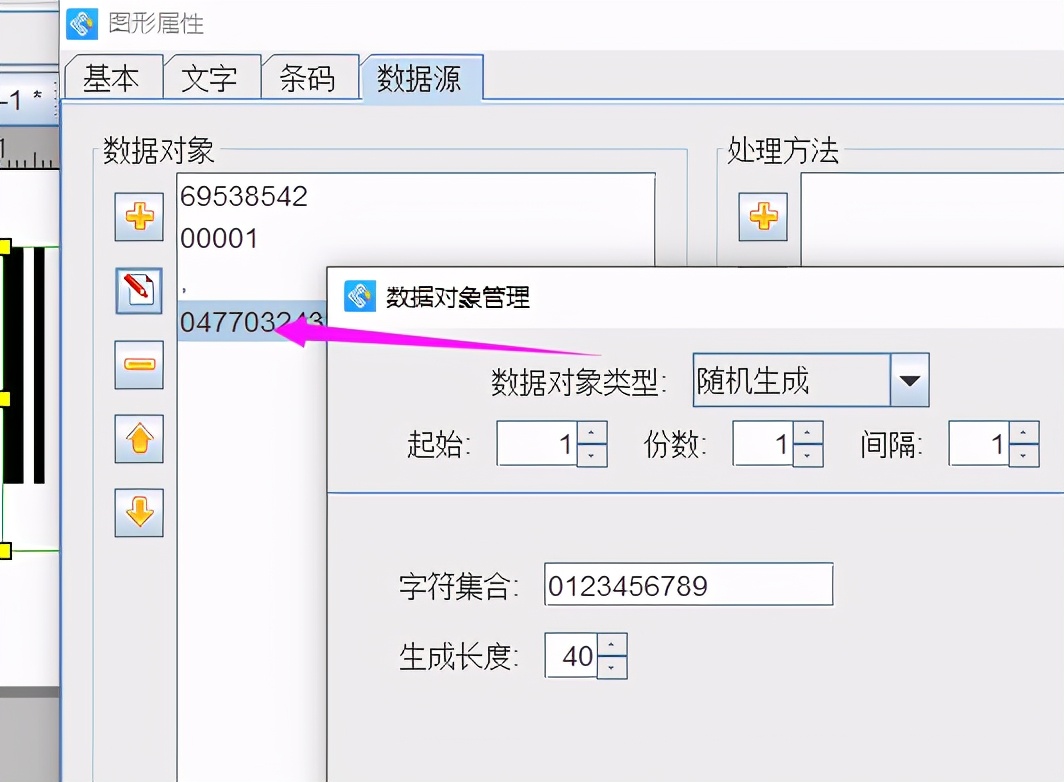

2、再次点击数据源窗口左侧工具中的“+”,使用“随机生成”的方法添加彩色颜色码,因为是每个竖条对应一个颜色码,所以颜色码的位数可设置为30-40位,如果数据较多的话,可以设置颜色码更多一些:
标签打印软件如何批量生成流水号彩色条码

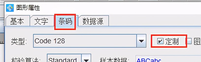

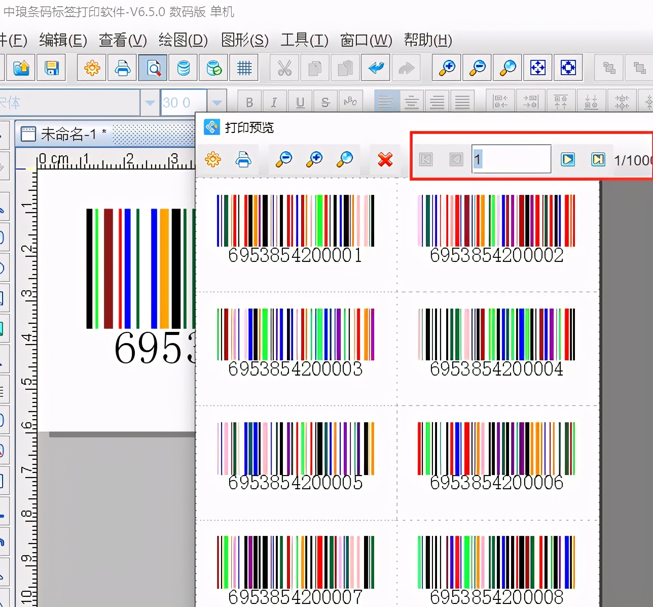

最后再点击属性窗口下的“条码”窗口,勾选“定制”选项,然后点击确定即可看到彩色条形码的效果了:
标签打印软件如何批量生成流水号彩色条码
彩色条形码制作完毕后,即可点击上方工具栏中的打印预览查看实际生成效果,也可以翻页查看流水号数据。预览查看无误后,如需打印可点击左上角打印机图标设置打印页数进行打印输出:
标签打印软件如何批量生成流水号彩色条码
综上所述,就是在中琅标签打印软件中制作彩色序列递增的条形码的全部步骤,制作彩色条形码时,需注意所选颜色最好不要太浅,如果颜色比较浅的话,会有可能影响识别率,中琅软件中支持自定义数字所代表颜色,需要的用户可免费下载软件试用版使用。
