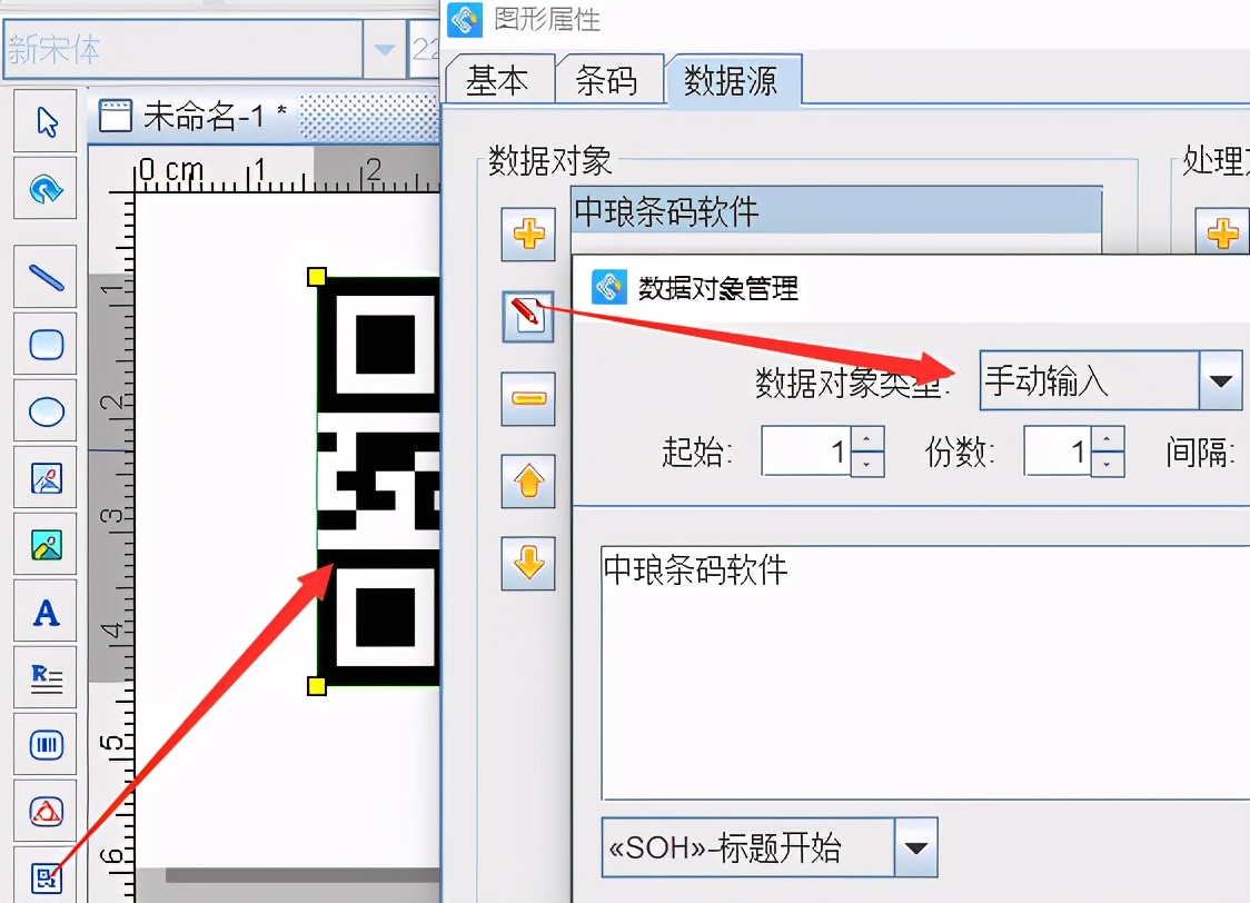

二、在画布上绘制二维码,并双击打开其“图形属性-数据源”窗口,点击左侧修改,可先使用“手动输入”添加固定内容:
二维码中如何添加循环流水号

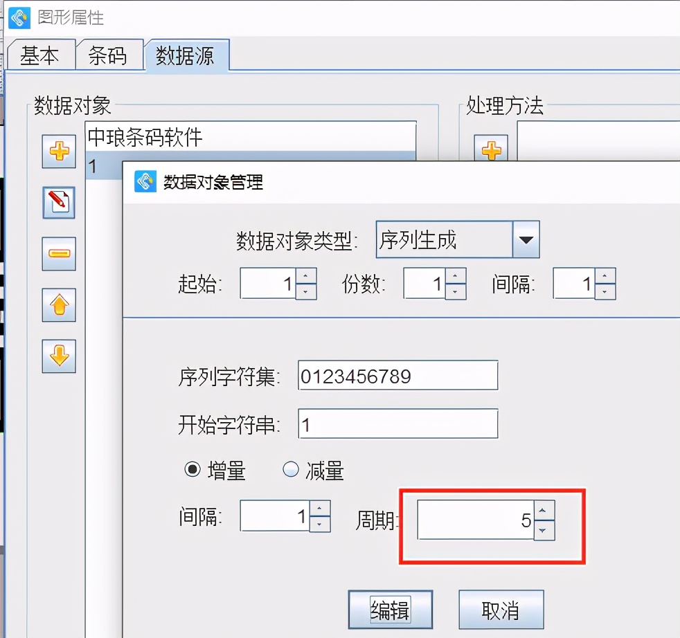

三、添加二维码循环流水号可使用“序列生成”的添加方法,并在“序列生成”窗口设置周期数据,如果需要5个二维码循环,在周期位置输入5即可:
二维码中如何添加循环流水号

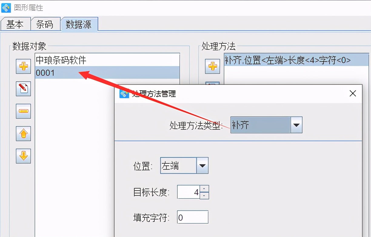

另外可使用右侧处理方法中的“补齐”,对序列生成的数据进行处理,这样就可以保证流水号长度固定,点击处理方法下方的“+”,使用补齐的处理方法,填充字符为0,长度为4,然后点击“添加-确定”即可:
二维码中如何添加循环流水号

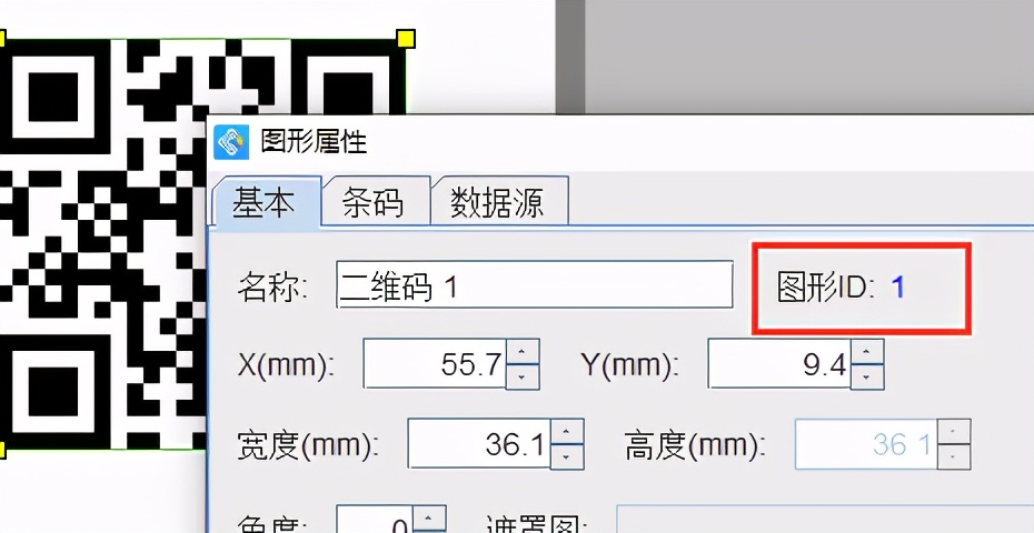

四、为了可以清晰看到二维码中内容,我们可以在二维码旁边添加普通文本,使用“数据引用”的方法引用二维码数据。首先可双击二维码在其“图形属性-基本”窗口中,查看二维码的图形ID:
二维码中如何添加循环流水号

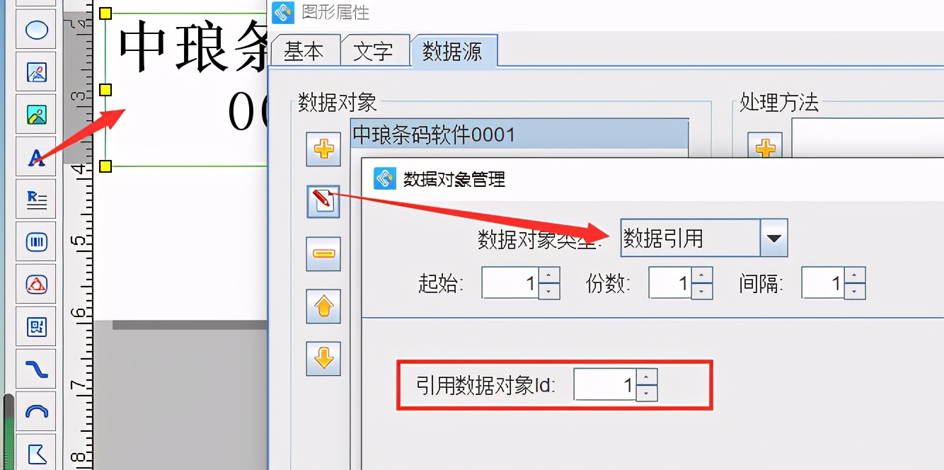

添加普通文本时,可点击左侧工具栏中的“A”,在画布上先绘制普通文本并双击,在其数据源窗口中,使用“数据引用”的方法,输入引用对象ID号,并点击“添加-确定”
二维码中如何添加循环流水号

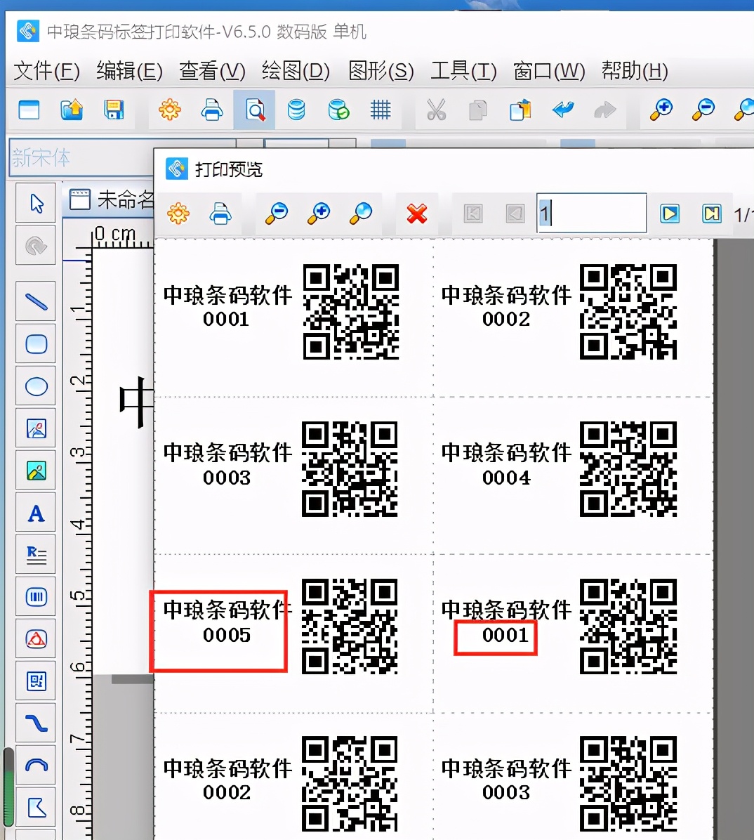

下面就可以直接点击点击打印预览,查看自动批量生成带有循环流水号的二维码的效果了:
二维码中如何添加循环流水号
