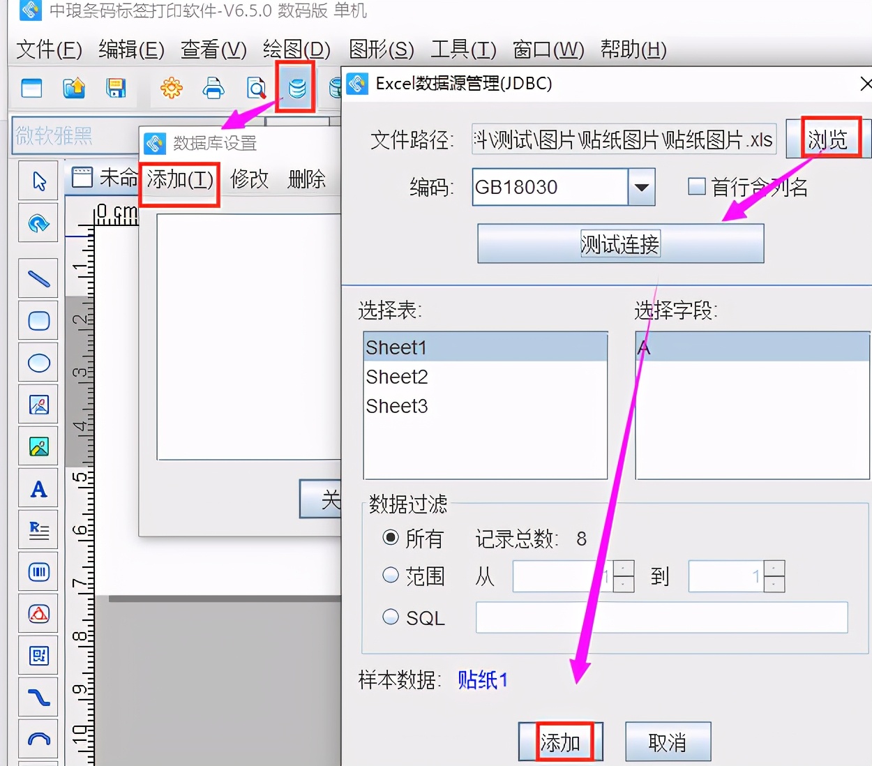

然后,可将保存有图片名称的Excel文档导入软件中,点击上方工具栏中的数据库导入,点击添加,选中对应的数据库类型,以及点击“浏览”选中图片名称所在的文档,然后点击测试连接加载数据,数据导入后点击“添加-关闭”。

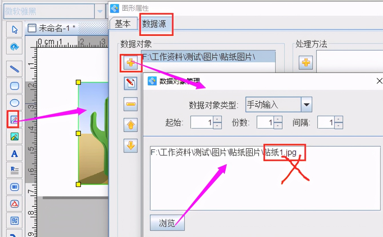

一、点击左侧工具栏中的图片按钮,先绘制图片样式,并双击打开其数据源窗口,点击左侧“+”,在“手动输入”状态下,点击左下方“浏览”根据路径找到图片并选中其中一个导入输入框中;

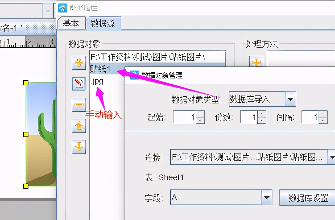

然后再次点击左侧“+”,使用数据库导入的方法添加图片名称,并使用手动输入添加图片后缀名即可,图片名称及后缀名添加后,即可点击“编辑-确定”。

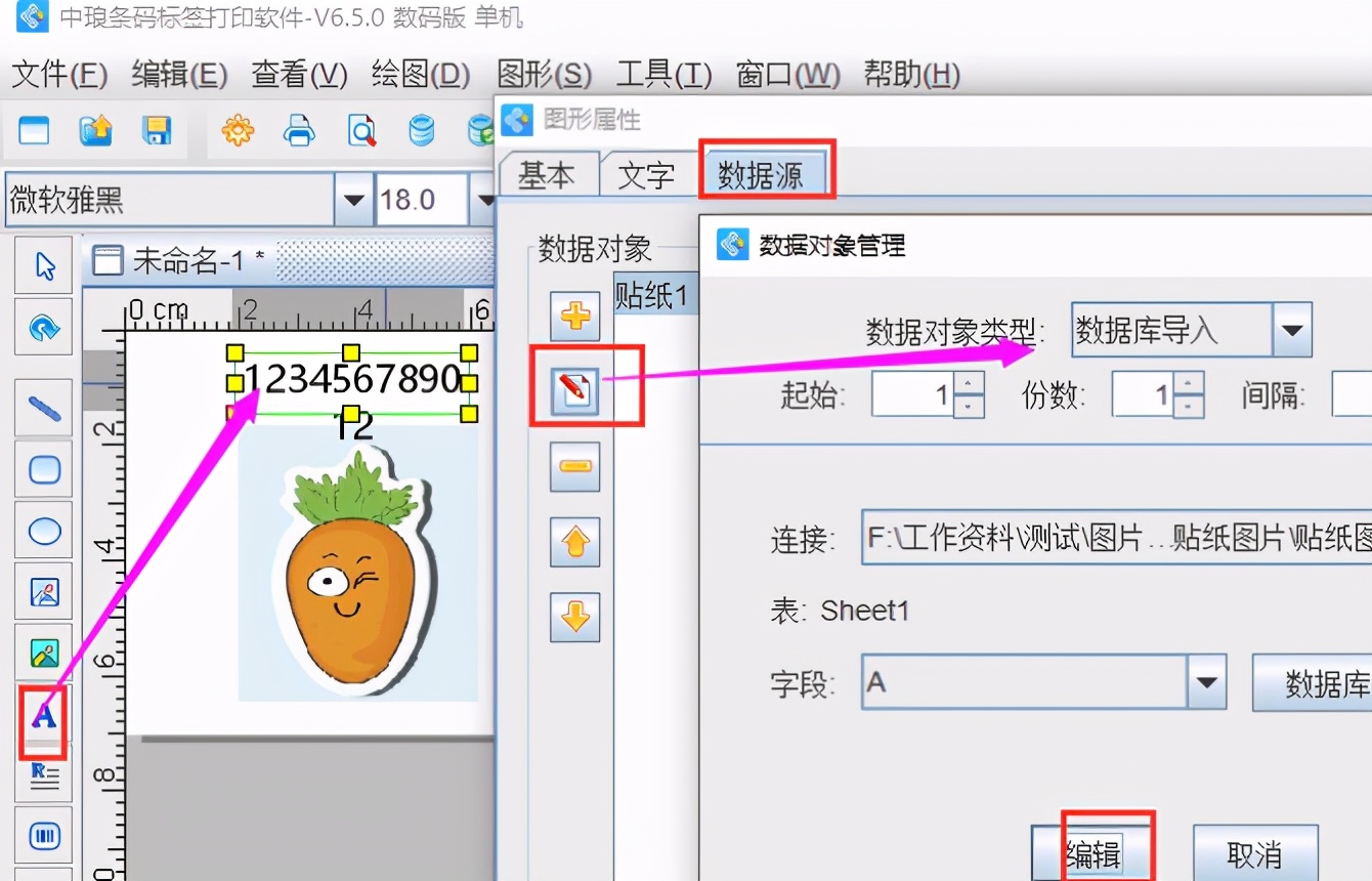

二、导入图片名称 中琅标签打印软件中导入图片名称,具体方法与添加可变文字相同,即先绘制一个普通文本,并双击打开其数据源窗口,使用数据库导入的方法添加数据即可。
如何批量打印可变的图片及图片名称

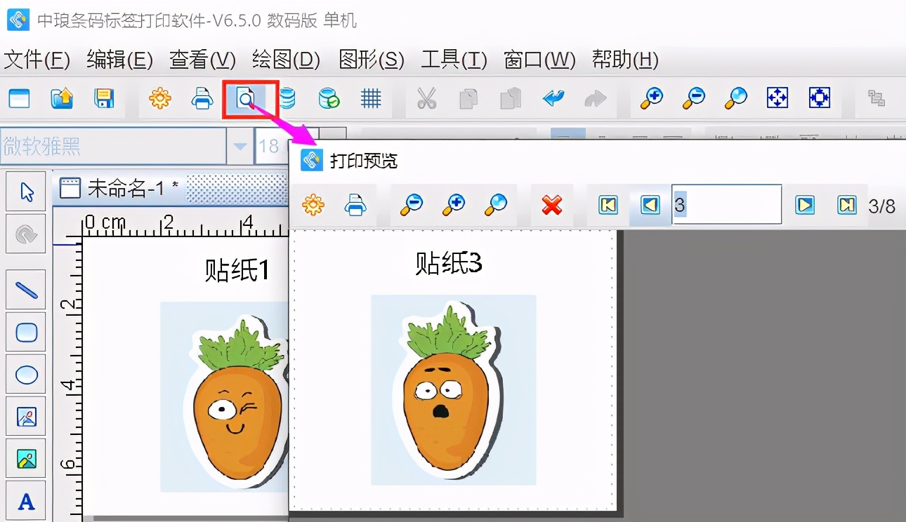

从上图可以看到,标签上图片名称的添加方法,与图片导入时添加的图片名称一致,所以可保证标签上显示的图片与图片名称同步显示:
如何批量打印可变的图片及图片名称
综上所述,就是在中琅标签打印软件中批量生成图片名称及图片的效果,通过数据库导入的方法,可以实现图片与图片名称同步显示在标签上的效果,此种方法可用于制作工作证、学生证等,有需要的用户可免费下载软件试用版使用。
