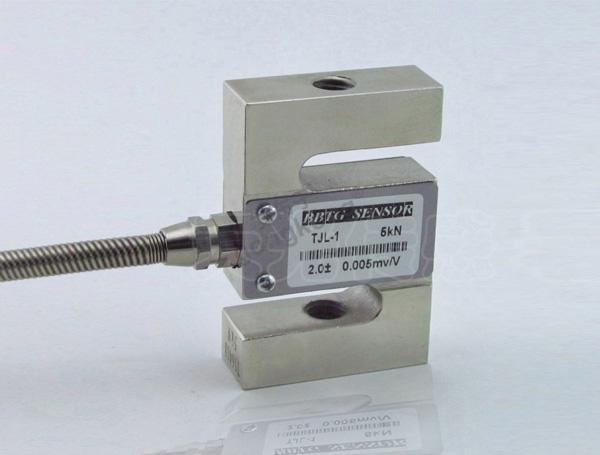

精度高,双向承载,安装方便。
适用于配料秤、吊钩秤、机电结合秤,包装秤,材料力学试验机等设备力值的测量与控制
额定载荷 Rated Load0.05~200(kN)
综合精度 Comprehensive Precision0.02~0.05%F·S
灵敏度 Sensitivity2.0 mV/V
蠕变 Creep±0.02 %F·S/30min
零点输出 Zero Output±1 %F·S
零点温度影响 Temperature Effect On Zero±0.02 %F·S/10℃
输出温度影响 Temperature Effect On Output±0.02 %F·S/10℃
工作温度 Operating Temperature Range-20℃~+65℃
输入阻抗 Input Resistance380±10 Ω
输出阻抗 Output Resistance350±3 Ω
绝缘电阻 Insulation Resistance>5000 MΩ
安全过载 Safe Load Limit150% F·S
供桥电压 Bridge Voltage建议 10V DC
材质 Material合金钢或不锈钢
Alloy Steel or Stainless Steel
传感器接线方式
Load Cell Mode of Connection
输入+:红 Input+: Red
输入-:黑 Input-:Black
输出+:绿 Output+:Green
输出-:白 Output-:White
