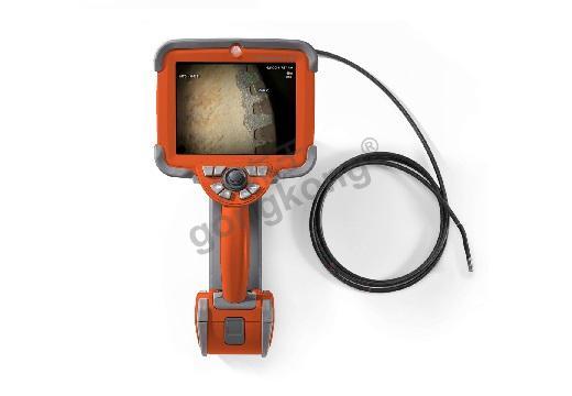

3. 尝试放大查看图像细节。像素数是工业内窥镜的技术指标,可直接影响成像效果,对于像素数高的内窥镜产品,图像中携带大量细节,检测人员可以局部放大图像看到更多图像细节,例如贝克休斯内窥镜MViQ,CCD像素数高达120万,检测人员可以在手持机触摸屏上做出类似手机缩放操作的手势,可以看到更多图像细节,有助于发现细微缺陷。
