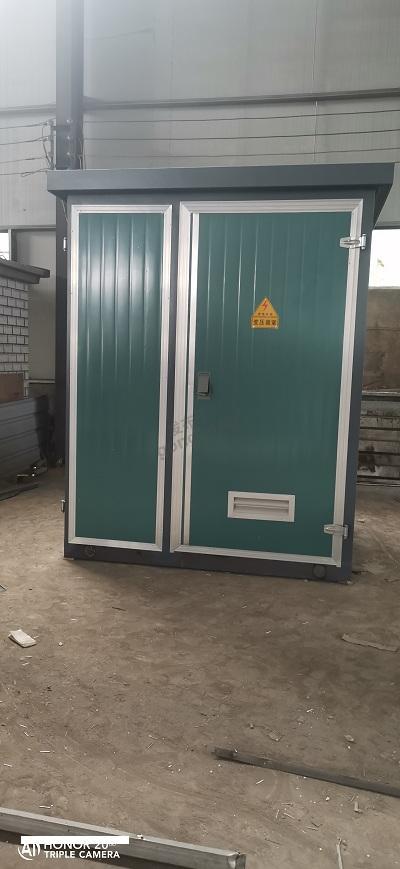

箱式变电站设备一般都是放置在室外,日常风吹日晒会对设备产生的一定的影响,缩短设备的使用寿命。所以在使用时候一定要做好维护保养工作,那么日常有哪些维护方法呢?
方法一、箱变门设有防风机构,是保证其保持在完全开启状态的一种机构,关闭箱体门时一定要向上抬起防风机构根部,然后关门不能生拉硬拽,防止机构或门变形,影响箱变的正常使用!
方法二、高压负荷开关本地手动操作结束后,要将负荷开关操作手柄放回到外门内侧的手柄支架上.以免丢失。
方法三、高压环网柜备用回路暂不连接电缆时,应在环网柜送电前将备用回路闭锁,或使用配套的绝缘帽将电缆座封堵,避免造成意外事故!
方法四、箱变厂家出厂时环网柜配备的防尘帽,不能代替绝缘帽使用!
方法五、运行中不允许使用任何短路插头插入测试孔.否则将导致电压传感器损坏。
方法六、低压隔离开关只有在解锁位置时才能操作.切勿强拉硬拽!
